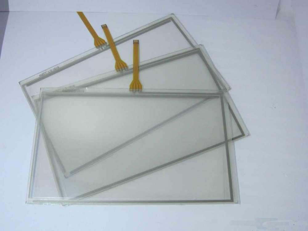

電容屏和電阻屏的區(qū)別
文章出處:未知 人氣:發(fā)表時(shí)間:2018-06-26
電容屏是一塊四層復(fù)合玻璃屏,玻璃屏的內(nèi)表面和夾層各涂一層ITO,最外層是只有0.0015mm厚的矽土玻璃保護(hù)層,夾層ITO涂層作工作面,四個(gè)角引出四個(gè)電極,內(nèi)層ITO為屏層以保證工作環(huán)境。
電容屏的優(yōu)點(diǎn):
1、可以多點(diǎn)觸摸啦,現(xiàn)在使用在IP上的多點(diǎn)觸摸電容屏只能實(shí)現(xiàn)兩點(diǎn)的同時(shí)觸控,以后會(huì)發(fā)展成三點(diǎn),四點(diǎn),N點(diǎn)。
2、定位精度高。
電容屏和電阻屏的區(qū)別
電容屏的缺點(diǎn):
1、電容屏更主要的缺點(diǎn)是漂移:當(dāng)環(huán)境溫度、濕度改變時(shí),環(huán)境電場(chǎng)發(fā)生改變時(shí),都會(huì)引起電容屏的漂移,造成不準(zhǔn)確。例如:開機(jī)后顯示器溫度上升會(huì)造成漂移:用戶觸摸屏幕的同時(shí)另一只手或身體一側(cè)靠近顯示器會(huì)漂移;電容觸摸屏附近較大的物體搬移后會(huì)漂移,你觸摸時(shí)如果有人圍過來觀看也會(huì)引起漂移;電容屏的漂移原因?qū)儆诩夹g(shù)上的先天不足,環(huán)境電勢(shì)面(包括用戶的身體)雖然與電容觸摸屏離得較遠(yuǎn),卻比手指頭面積大的多,他們直接影響了觸摸位置的測(cè)定。
2、電容屏只能感應(yīng)帶生物電的物體觸摸,比如手指,而且周圍環(huán)境對(duì)他的影響是致命的,如果你的手指有手汗,電容屏可能就不能再給你提供服務(wù)了,如果你在充滿水蒸氣的浴室,或者桑拿房,電容屏可能就要罷工了,如果你想用其他的物體(比如手寫筆,牙簽,棉簽等)去操作電容屏,他也不會(huì)給你任何反應(yīng)的。
電阻式觸摸屏是一種傳感器,它將矩形區(qū)域中觸摸點(diǎn)(X,Y)的物理位置轉(zhuǎn)換為代表X坐標(biāo)和Y坐標(biāo)的電壓。很多LCD模塊都采用了電阻式觸摸屏,這種屏幕可以用四線、五線、七線或八線來產(chǎn)生屏幕偏置電壓,同時(shí)讀回觸摸點(diǎn)的電壓。電阻式觸摸屏基本上是薄膜加上玻璃的結(jié)構(gòu),薄膜和玻璃相鄰的一面上均涂有ITO涂層,ITO具有很好的導(dǎo)電性和透明性。當(dāng)觸摸操作時(shí),薄膜下層的ITO會(huì)接觸到玻璃上層的ITO,經(jīng)由感應(yīng)器傳出相應(yīng)的電信號(hào),經(jīng)過轉(zhuǎn)換電路送到處理器,通過運(yùn)算轉(zhuǎn)化為屏幕上的X、Y值,而完成點(diǎn)選的動(dòng)作,并呈現(xiàn)在屏幕上。
電阻屏的優(yōu)點(diǎn):
1、造價(jià)便宜,反應(yīng)靈敏度也很好
2、能適應(yīng)各種惡劣的環(huán)境,任何情況下(比如上廁所,洗澡,泡桑拿),任何環(huán)境中(比如下雨,下雪,高溫,超低溫),用任何東西(比如指甲,牙簽,打火機(jī),舌頭)都可以準(zhǔn)確的觸摸電阻屏。
電阻屏的缺點(diǎn):
1、只能單點(diǎn)觸控,意思就是一次你只能觸摸一個(gè)地方,如果你去觸摸另一個(gè)地方,那是沒有效果的。
2、電阻屏由于需要一定的壓力,時(shí)間長(zhǎng)了容易造成表面磨損,影響產(chǎn)品的使用壽命;
3、電阻屏抗的能力較弱,防止誤動(dòng)作的能力差。任何東西碰到都會(huì)引起動(dòng)作。
電容屏和電阻屏如何區(qū)分
電阻屏不支持多點(diǎn)觸控,使用指甲、手寫筆等尖銳、絕緣物體可以進(jìn)行操控;電容屏則是依靠人體與電極形成的電容來實(shí)現(xiàn)定位,必定要通過皮膚或其他可以導(dǎo)電的物體觸控才能使用,用指甲、牙簽等物是無法操控觸屏的。
電容屏和電阻屏哪個(gè)好
電容屏和電阻屏可以說是各有千秋,在中廣泛使用的都已經(jīng)是電容屏了
1、電容屏比電容屏的成本要高,電容屏生產(chǎn)次品率相對(duì)電阻屏要高,而且使用壽命相對(duì)電阻屏要短,電阻屏一般可以使用三年左右,電容屏一般使用二年左右。
2、電容屏支持多點(diǎn)觸控,電阻屏只能支持單點(diǎn)觸控。但電容屏需要導(dǎo)電物質(zhì)的觸控(如皮膚),電阻屏需要有一定的壓力,皮膚觸控是無效的(如手指甲等硬物)
