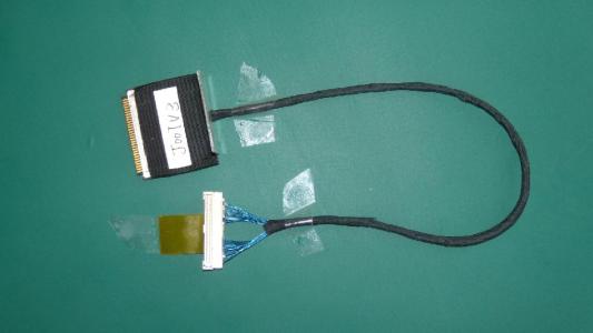

eDP屏線是指屏接口為0.3-0.5小間距焊接式扁平線,分為單通道與雙通道。eDP屏線一般為2組絞線、3組絞線、5組絞線、8組絞。常見的eDP屏線為2組信號線(絞線)、3組信號線。
LVDS屏線分為標清線與高清線兩種。LVDS屏線(高清線)屏接口為0.5間距雙排,即JAE FIRE51P高清線。LVDS屏線(標準線)是指屏接口為1.0間距、1.25間距,端子為鉚壓式組裝而成。常見有單八線、雙八線。單八線大都為FIX-30P、DF141.25-30P,雙八線大都為FIX-30Pin。
探討一下你手上的X220/X230,或其他現有的筆電,升級更高分辨率面板的可能性。畢竟升級筆電內建屏幕,跟升級一般外接屏幕完全不同,很多情況并不是扁平電纜一插,就可以簡單解決的事。
首先是物理限制,畢竟筆電的A殼(正面外殼)與B殼(屏幕邊框)都是固定尺寸,A殼內部還得容納扁平電纜、WLAN與WWAN天線、ThinkLight小夜燈等等,內部空間利用已經到了極致,不可能安裝尺寸更大,或是長寬比例不對的LCD面板。所以常被詢問的LG LP129QE1-SPA1(12.9吋15:10 2560&TImes;1700),因為尺寸更大,且長寬比例不符合原廠面板的16:9,若要強行安裝,屏幕上下邊框會塞不進去,所以完全不能考慮。
第二個是BIOS限制,如果你的筆電屏幕是舊的LVDS接口,必須要有相應BIOS,才能正常驅動面板電源、輸出正確分辨率等等。之前X60/X61更換高分辨率AFFS面板,就是最好的事例,如果安裝跟原廠屏幕分辨率相同的AFFS面板,只要另外找來扁平電纜轉接頭、加上屏幕邊框小耳朵割掉,花上這兩個功夫即可。要是換裝1440&TImes;1050高分辨率AFFS面板,還得多出一道刷修改版BIOS的步驟。要是沒有正確支持的BIOS,不同分辨率面板有可能無法正常工作。
以X220/X230原廠搭配的1366&TImes;768分辨率面板為例,只需要單通道LVDS扁平電纜作連接。若要支持1440&TImes;900(含)以上高分辨率的LCD面板,必須采用29條電線的雙通道LVDS扁平電纜,其中有16條電線用于訊號傳輸,才有辦法足夠應付高分辨率的畫面。(附注:18-bit=面板6-bit色深x3、24-bit=面板8-bit色深x3。)
