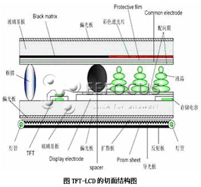

TFT型液晶顯示器結構
通常的a-Si TFT主要由玻璃基板、柵電極、柵絕緣層、半導體活性層a-Si,歐姆接觸層n+a-Si、源漏電極及保護膜等組成,其中柵絕緣層和保護膜一般采用SiN。
a-Si TFT的結構可分為四種典型結構:源、漏、柵三電極位于半導體活性層a-Si同一側的平面結構,其中源、漏、柵三電極位于a-Si層上側的稱正柵平面結構,源、漏、柵三電極位于a-Si層下側的稱倒柵平面結構;源、漏、電極與柵電極位于a-Si層兩側的交錯結構,其中柵電極在a-Si層上側,源、漏電極在a-Si層下側的稱正柵交錯結構或頂柵結構,柵極在a-Si下側,源、漏電極在a-Si層上側的稱倒柵交錯結構或底柵結構。
從制造工藝上看,交錯結構的SiN,a-Si和n+a-Si三層(或其中二層)可以連續淀積,適合流水作業,又可減少交叉污染。現在,交錯結構已成為主流,它不僅對a-Si,SiN.,n+a-Si可連續作業,而且倒柵還可以作遮光層(不需另設遮光層),這對a-Si TFT是重要的,因為a-Si對光敏感,一旦有光流入引起漏電流增加,將會導致像質惡化。
TFT型液晶顯示器的運作原理
從TFT-LCD的切面結構圖(下圖)可以看到LCD是由二層玻璃基板夾住液晶組成的,形成一個平行板電容器,通過嵌入在下玻璃基板上的TFT對這個電容器和內置的存儲電容充電,維持每幅圖像所需要的電壓直到下一幅畫面更新。液晶的彩色都是透明的必須給LCD襯以白色的背光板上才能將五顏六色表達出來,而要使白色的背光板有反射就需要在四周加上白色燈光。因此在TFT-LCD的底部都組合了燈具,如CCFL或LED。
tft-lcd結構及工作原理
TFT-LCD需要背光,由于LCD面板本身并不發光,因此需要背光,液晶顯示器就必須加上一個背光板,來提供一個高亮度,而且亮度分布均勻的光源。LCD實際上是打開來自其后面光源的光來表現其色彩的。目前的常用背光源是CCFL或LED。
