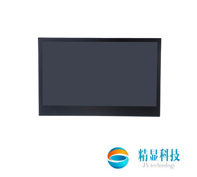

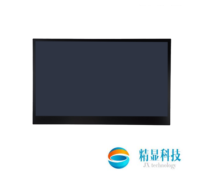

P215HVN01.2 友達21.5寸 對比度3000:1 常黑顯示 全視角 分辨率1920*1080
- 品牌:友達
- 尺寸:21.5寸
- 型號:P215HVN01.2(無貨,兼容型號咨詢客服)
- 分辨率:1920*1080
- 咨詢熱線:15382323032
