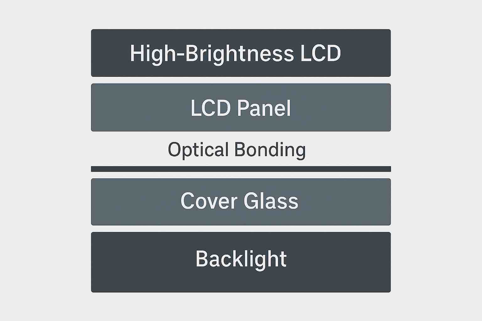

高亮液晶屏架構

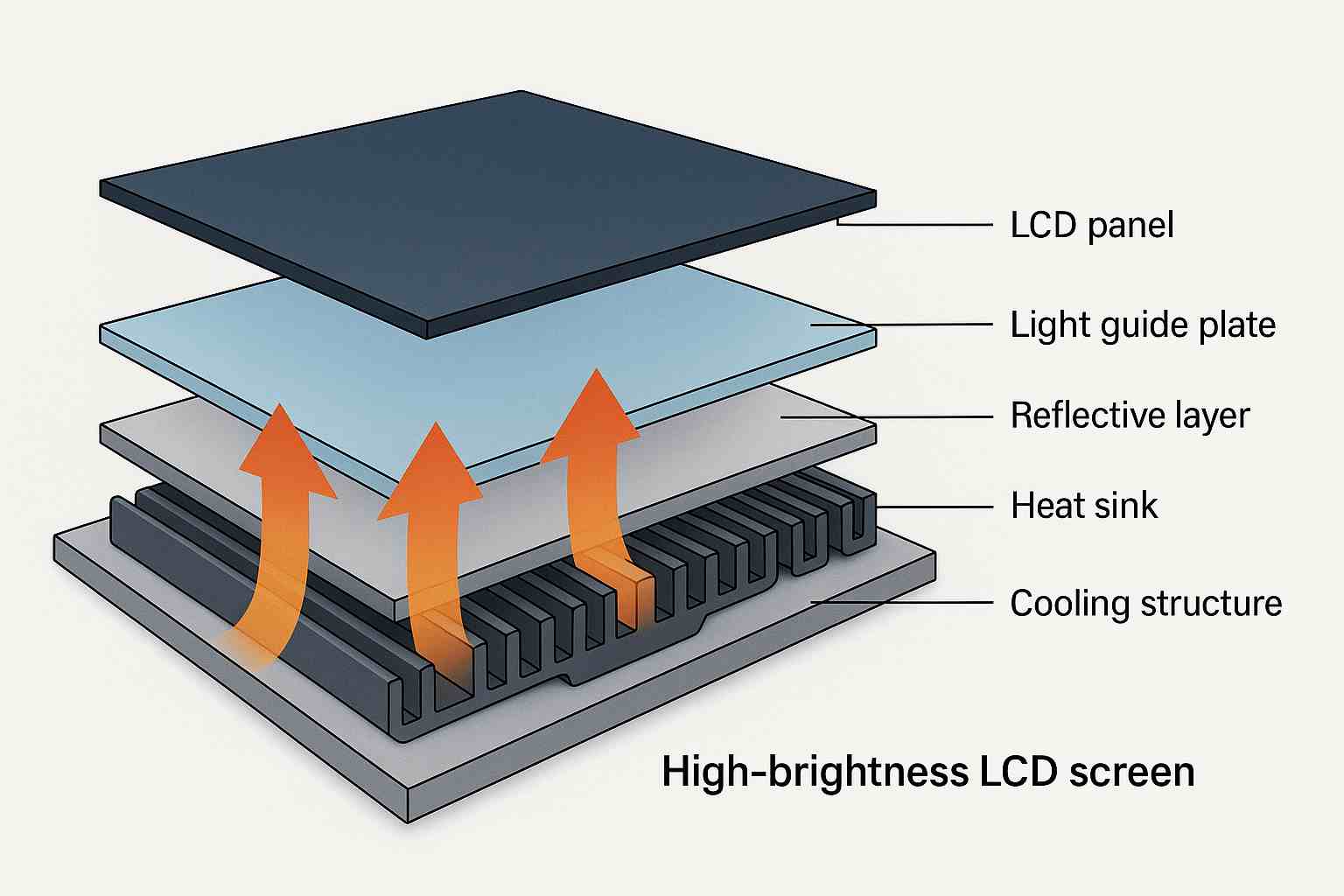

高亮液晶屏散熱架構
三、結構層疊讓熱“出不去”:LCD的散熱天然不占優勢
與一塊簡單的鋁散熱板不同,LCD背后是一整套高集成度的光學結構,這些結構從設計角度就不是為了散熱,而是為了“把光盡量朝正面送”。
1.背光模組是一個“密集光學三明治”
典型的背光模組結構一般包含:
LED燈條(側入式)或下方一整陣列LED(直下式);
底部反射片,用來把向下、向后的光再反射回導光板;
導光板,將點光源變成面光源;
擴散片,均勻亮度;
棱鏡增亮膜,把斜方向的光折射到前向,提高正面亮度;
上下偏光片、TFT玻璃基板和彩色濾光片;
最外層的蓋板玻璃或觸摸屏
這些層之間的空氣流動非常有限,大部分區域靠接觸導熱和少量輻射散熱。散熱路徑長、界面多、材料導熱率普遍不高,決定了背光熱量很難被快速帶走。
2.全貼合進一步減少空氣對流
為了提升光學性能和抗反射能力,高亮屏往往還會采用:
蓋板玻璃+觸摸屏+LCD的全貼合(OCA/LOCA)結構;
面板上下通過光學膠緊密黏合,中間沒有空氣層。
從光學角度看,這是好事:減少界面反射、提高對比度。但從散熱角度看,這會帶來兩個后果:
蓋板玻璃與LCD之間不再有空氣層,小范圍的對流散熱幾乎被抑制;
熱量更集中地滯留在液晶層和背光模組附近。
再疊加上工業/戶外產品追求的“窄邊框+一體化前面板”,散熱的“出口”本來就少,高亮之后就更明顯地暴露出溫升問題。

2.結構設計中要把“散熱路徑”畫清楚
盡量使用高導熱材料作為面板背板(如鋁合金),讓背光熱量可以快速傳導到箱體主結構
給背板做散熱鰭片或增強與機柜的接觸面積,避免背光熱量只堆積在局部;
在滿足防護等級的前提下,預留必要的
空氣流通路徑或風道;
避免在面板背部緊貼安裝大功率電源、變頻器等二次熱源。
注意:散熱問題通常不是某一塊屏單獨決定的,而是“屏+背板+機柜+安裝環境”合起來的結果。結構工程階段如果沒有對“熱量從哪里產生,到哪里排出”進行通盤梳理,后期很難通過小改動徹底解決。
