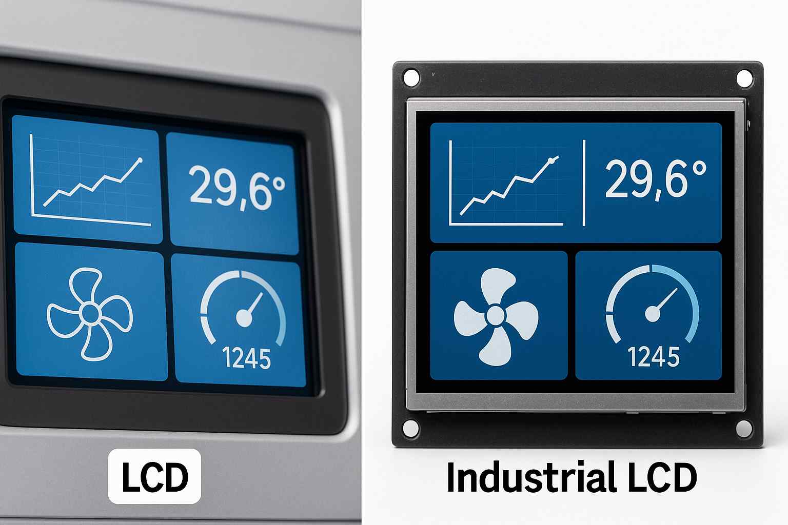

液晶顯示技術(LCD)是現代電子設備的視覺核心,無論是在智能手機、電視,還是工業自動化設備與醫療儀器中,都離不開液晶屏的支撐。在不同應用場景下,“液晶屏”并非完全相同。尤其在工業領域,液晶屏需面對高溫、強光、振動、電磁干擾等復雜環境,對性能與穩定性的要求遠高于消費電子產品。因此,業界通常將液晶顯示產品分為兩類:
民用液晶屏(ConsumerLCD):用于普通電子產品,追求成本與顯示效果。
工業液晶屏(IndustrialLCD):用于工業、醫療、軍工等專業設備,追求穩定性與壽命。
