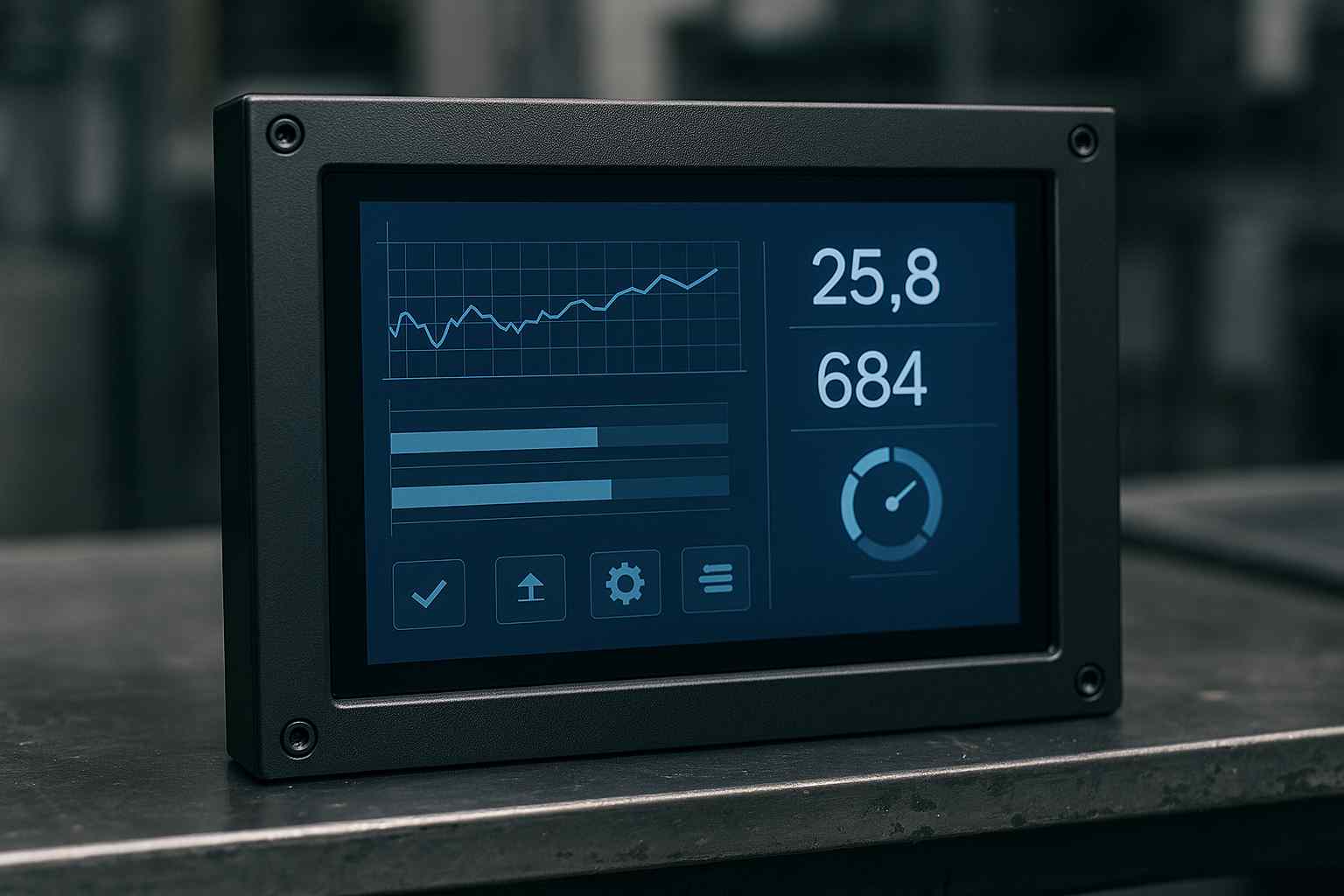

AUO15寸京東方液晶屏幕G150XTN03.4工業(yè)液晶模組參數(shù)查詢
液晶模組不僅僅是“輸出信息”的窗口,更是系統(tǒng)交互與監(jiān)測的關(guān)鍵組件。在工業(yè)設(shè)備、醫(yī)療終端和自動化控制等領(lǐng)域,友達(dá)光電(AUO)推出的G150XTN03.4正是一款針對工業(yè)控制、機(jī)械儀表及信息顯示終端打造的高可靠性液晶屏。它在亮度、穩(wěn)定性與壽命上實(shí)現(xiàn)了優(yōu)良平衡,具備長時(shí)間運(yùn)行、抗干擾、維護(hù)便捷等特點(diǎn),是當(dāng)前中尺寸工業(yè)液晶顯示屏顯示中使用極為廣泛的型號之一。
