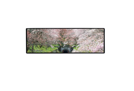

  一、工業長條屏的基本結構組成
  1. 顯示面板組件
  工業長條屏的核心是顯示面板,通常采用以下三種技術:
  LCD液晶面板:主流選擇,采用IPS/VA技術實現廣視角
  LED直顯面板:適用于大尺寸、高亮度需求場景
  OLED面板:新興技術,具有自發光、高對比度優勢
  面板結構包含:
  偏光片(上下兩層)
  液晶層(控制光線通過)
  TFT陣列(像素控制)
  彩色濾光片(RGB三原色)
  2. 背光系統
  不同于普通顯示屏,工業長條屏采用強化背光設計:
  LED側入式背光:節省厚度,適用于窄邊框設計
  直下式背光:亮度更均勻,可分區調光
  特殊的高亮度LED(可達10001500nit)
  強化導光板設計,確保長條形顯示均勻性
  3. 驅動控制系統
  時序控制器
  源極驅動IC
  柵極驅動IC
  特殊的長條形分辨率驅動方案
  4. 結構框架
  鋁合金或不銹鋼外殼
  防震緩沖設計
  模塊化組裝結構
  符合工業安裝標準的固定接口
  5. 接口模塊
  工業級連接器
  多信號輸入接口
  控制接口
  二、工業長條屏的核心技術特點
  1. 特殊長寬比設計
  典型比例:16:3、32:9、64:9等
  分辨率適配:如1920×360、3840×480等
  像素排列優化,避免圖像變形
  2. 專業的光學性能
  高亮度:500/1500nit可調
  廣視角:178°/178°(H/V)
  低反射:防眩光處理
  色域覆蓋:72%NTSC以上
  4. 工業級可靠性設計
  長壽命:50,000小時以上
  7×24小時連續運行
  抗振動(5500Hz/3G)
  防爆設計(可選)
  5. 智能控制功能
  亮度自動調節(環境光感應)
  遠程監控和管理
  多屏幕同步控制
  故障自診斷系統
  三、工業長條屏的特殊技術方案
  1. 寬溫技術實現
  采用工業級液晶材料
  加熱膜設計(低溫啟動)
  動態背光調節技術
  特殊散熱結構
  2. 長條形顯示驅動方案
  特殊掃描驅動電路
  長距離信號傳輸補償
  消除拖影技術
  低功耗設計
  3. 強化結構設計
  無風扇散熱結構
  防震防沖擊設計
  前維護/后維護可選
  模塊化可維修設計
  四、典型應用場景技術要求
  1. 工業生產線
  抗油污、防塵設計
  高刷新率(120Hz以上)
  抗電磁干擾
  2. 交通調度系統
  超高亮度(戶外可視)
  寬溫工作
  遠程控制功能
  3. 醫療設備
  高色準(ΔE<3)
  無閃爍技術
  易清潔表面
  4. 倉儲物流
  廣視角顯示
  條碼識別優化
  抗振動設計
  五、選型技術要點
  1. 根據環境選擇防護等級
  2. 按使用距離確定亮度和分辨率
  3. 考慮安裝方式的機械強度
  4. 接口類型要與系統匹配
  5. 確認控制功能的完備性
  工業長條屏作為專業顯示設備,其結構設計和技術特點都圍繞著工業環境的特殊需求展開。了解這些基本結構和技術特點,有助于正確選擇和使用工業長條屏,確保其在各種嚴苛工業環境中穩定可靠地運行。
