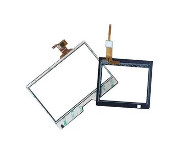

  在工業自動化和智能化設備中,觸摸屏技術已經成為了人機交互的重要方式。觸摸屏技術的應用使得操作更加直觀便捷,提高了工作效率。而在工業液晶屏中,電容屏和電阻屏是兩種常見的觸摸屏技術。本文將探討這兩種觸摸屏技術在工業液晶屏中的應用,并分析各自的優缺點,以幫助您在工業環境中做出更合適的選擇。
  一、電容屏與電阻屏的工作原理
  1. 電容屏:電容屏利用人體的電流感應進行工作。當用戶觸摸屏幕時,由于人體電場,手指與屏幕表面形成一個耦合電容,改變和屏幕表面上的靜電場。控制器通過對這個耦合電容的變化進行測量,計算出手指的位置。
  2. 電阻屏:電阻屏由多層導電薄膜組成,當用戶觸摸屏幕時,屏幕上的電阻層會發生彎曲,接觸點的電阻值發生變化。控制器通過測量這些變化來確定觸摸點的位置。
工業液晶屏中電容屏與電阻屏觸摸技術的比較選擇分析
  二、電容屏與電阻屏的優缺點
  1. 電容屏:
  優點:響應速度快,支持多點觸控,透光性好,顯示效果更佳;抗干擾能力強,適合復雜工業環境;使用壽命長,耐磨損。
  缺點:制造成本較高,對濕度、溫度等環境因素較為敏感,需要校準。
  2. 電阻屏:
  優點:成本較低,對環境因素適應性強,如潮濕、有灰塵的環境;精準度高,適用于要求精確觸摸的應用場景;可以使用任何物體進行觸摸,如手套、筆等。
  缺點:不支持多點觸控,透光性較差,顯示效果略遜于電容屏;使用壽命相對較短,耐磨損性較差。
  三、工業液晶屏的選擇建議
  1. 考慮應用場景:在復雜、惡劣的工業環境中,如濕度大、有灰塵、油污等,電阻屏因其較強的環境適應性,可能是更合適的選擇。而在需要高性能、高精度操作的場合,電容屏則具有明顯優勢。
  2. 成本預算:如果成本預算有限,電阻屏是一個性價比較高的選擇。而電容屏雖然成本較高,但其在性能和用戶體驗方面的優勢,可能會帶來更高的生產效率和更好的操作體驗。
  3. 用戶需求:考慮用戶對觸摸屏的操作習慣和需求。如需使用手套等輔助工具進行觸摸操作,電阻屏更為合適。而電容屏的多點觸控功能,在某些應用場景中,能提供更為便捷的操作方式。
  4. 維護與壽命:從長遠角度看,電容屏的使用壽命長,耐磨損,長期使用成本可能更低。而電阻屏雖然壽命相對較短,但更換和維護成本較低。
  綜上所述,電容屏與電阻屏各有優劣,選擇時應根據實際應用場景、成本預算和用戶需求等因素進行綜合考慮。在工業液晶屏的選型過程中,充分了解各種觸摸屏技術的特點,有助于為企業找到最適合的解決方案。
