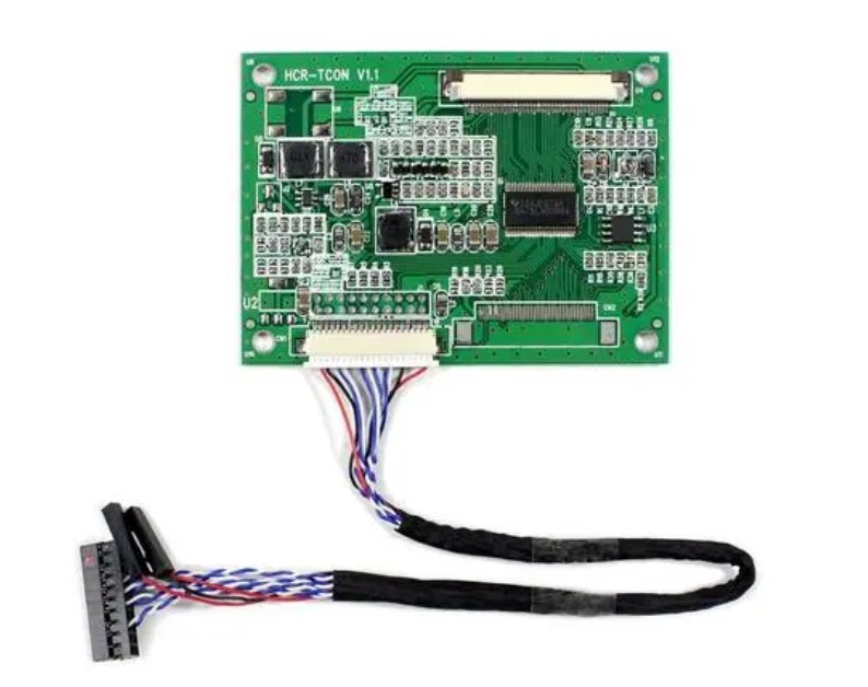

  在工業(yè)應(yīng)用領(lǐng)域,顯示屏的選擇對(duì)于確保系統(tǒng)的穩(wěn)定性和可靠性至關(guān)重要。LVDS和eDP 兩種常見的顯示屏接口技術(shù),它們?cè)诠I(yè)控制面板、監(jiān)控設(shè)備和其他工業(yè)顯示應(yīng)用中都有使用。雖然兩者都用于傳輸視頻信號(hào),但它們?cè)谠O(shè)計(jì)、性能和應(yīng)用方面存在顯著差異。
lvds顯示屏和EDP區(qū)別
  一、LVDS顯示屏
  LVDS是一種成熟的技術(shù),它通過差分信號(hào)傳輸數(shù)據(jù),這意味著它使用一對(duì)電線來傳輸每個(gè)信號(hào),一個(gè)用于正信號(hào),另一個(gè)用于負(fù)信號(hào)。這種差分傳輸方式可以減少電磁干擾(EMI),提高信號(hào)質(zhì)量和傳輸距離。
  1. 傳輸速率和分辨率
  LVDS接口的傳輸速率通常在1.5Gbps到3Gbps之間,這使得它適合傳輸較低到中等分辨率的視頻信號(hào),如SXGA(1280x1024)和HD(1366x768)。對(duì)于更高的分辨率,如WUXGA(1920x1200),LVDS可能需要多個(gè)通道來支持,這會(huì)增加復(fù)雜性和成本。
  2. 多屏支持
  LVDS接口可以支持多個(gè)顯示屏,但每個(gè)顯示屏通常需要獨(dú)立的通道。這在某些多屏工業(yè)應(yīng)用中可能是一個(gè)限制因素。
  3. 工業(yè)應(yīng)用
  LVDS接口因其穩(wěn)定性和較低的成本而在工業(yè)領(lǐng)域得到廣泛應(yīng)用。它適合于那些不需要極高分辨率和刷新率的工業(yè)控制系統(tǒng)和監(jiān)控設(shè)備。
  二、eDP顯示屏
  eDP(Embedded DisplayPort)是一種較新的接口技術(shù),它是專門為嵌入式系統(tǒng)設(shè)計(jì)的DisplayPort標(biāo)準(zhǔn)。eDP提供了更高的傳輸速率和更好的視頻質(zhì)量,使其成為高分辨率顯示屏的理想選擇。
  1. 傳輸速率和分辨率
  eDP接口支持更高的傳輸速率,通常在1.62Gbps到8.64Gbps之間,這使得它能夠輕松支持更高分辨率的視頻信號(hào),如WQHD(2560x1440)和4K UHD(3840x2160)。eDP的單通道設(shè)計(jì)使其能夠以更高效的方式支持這些高分辨率。
  2. 簡化的設(shè)計(jì)
  eDP接口采用單通道設(shè)計(jì),這意味著它可以通過較少的電線和更簡單的設(shè)計(jì)來支持高分辨率顯示屏。這對(duì)于簡化工業(yè)設(shè)備的內(nèi)部設(shè)計(jì)和降低成本非常有利。
  3. 工業(yè)應(yīng)用
  eDP接口在工業(yè)應(yīng)用中的使用正在增長,尤其是在需要高分辨率和高質(zhì)量視頻顯示的場合,如高端監(jiān)控系統(tǒng)和復(fù)雜的工業(yè)控制系統(tǒng)。eDP的高傳輸速率和單通道設(shè)計(jì)使其成為這些應(yīng)用的理想選擇。
  三、總結(jié)
  在工業(yè)應(yīng)用中,LVDS和eDP顯示屏各有優(yōu)勢(shì)。LVDS因其成熟、穩(wěn)定和較低的成本而在許多工業(yè)場合中得到應(yīng)用。然而,隨著對(duì)高分辨率和高刷新率顯示需求的增長,eDP接口提供了更高的傳輸速率和更簡化的設(shè)計(jì),使其成為未來工業(yè)顯示技術(shù)的發(fā)展方向。工業(yè)設(shè)計(jì)師在選擇顯示屏接口時(shí),需要根據(jù)應(yīng)用的具體需求,如分辨率、成本和系統(tǒng)復(fù)雜性,來決定使用LVDS還是eDP接口。
