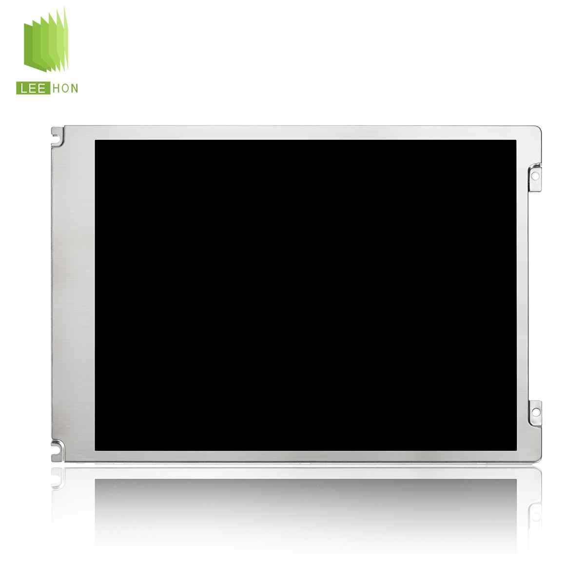

工業(yè)液晶屏的6位、8位和10位色深差異主要體現(xiàn)在可顯示顏色的數(shù)量以及顏色過渡的平滑度上。這些差異源于每個顏色通道(紅、綠、藍)使用的位數(shù),從而影響屏幕的圖像保真度。在工業(yè)應用中,如監(jiān)控系統(tǒng)、控制面板或數(shù)據(jù)可視化設備,這些差異的實際意義取決于具體需求,例如是否需要精確的顏色再現(xiàn)。工業(yè)TFT-LCD里說的 6bit、8bit、10bit,通常指 “每個顏色通道(R/G/B)的位深(bits per channel)”。位深越高,每個通道可表達的灰階越細,畫面里的漸變、暗部層次、膚色/霧化區(qū)域就越不容易出現(xiàn)“斷層”。
液晶屏幕
行業(yè)里最常見的三檔是:
6bit:每通道 2? = 64 級灰階,總顏色約26.2萬種(64 × 64 × 64)。
8bit:每通道 2? = 256 級灰階,總顏色約1670萬種(256 × 256 × 256)。
10bit:每通道 2¹? = 1024 級灰階,總顏色超過10.7億種(1024 × 1024 × 1024)。
