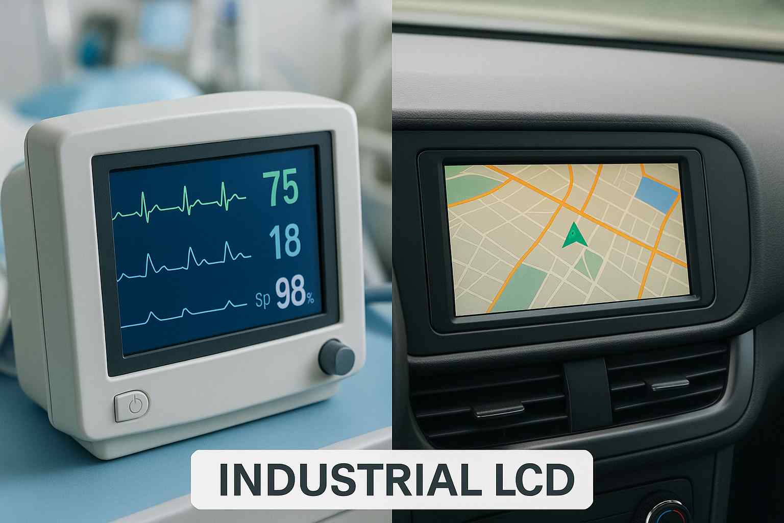

工業LCD液晶屏在醫療與車載設備中的應用
文章出處:TFT工業液晶屏 人氣:發表時間:2025-10-27
液晶顯示屏已經從消費電子領域延伸到工業、醫療、車載等對穩定性與可靠性要求極高的應用場景。在現代智能設備體系中,這些領域對顯示設備提出了更嚴苛的標準——不僅要高亮、寬溫、抗震、防水、防眩光,還要在電磁干擾、環境粉塵、高濕、高溫等復雜條件下持續穩定運行。因此,工業級LCD液晶屏成為了核心部件之一。它們在結構設計、材料選型、工藝標準和可靠性驗證方面,都遠高于普通商顯或消費級屏。

醫療監護儀 10.1" 1000 cd/m² -20~70℃ LVDS 防眩光全貼合、抗菌玻璃
PLC工控面板 7.0" 800 cd/m² -30~85℃ LVDS 寬溫高亮、防塵防霧
車載中控屏 12.3" 1200 cd/m² -40~85℃ eDP 全貼合、防反射、防紫外
