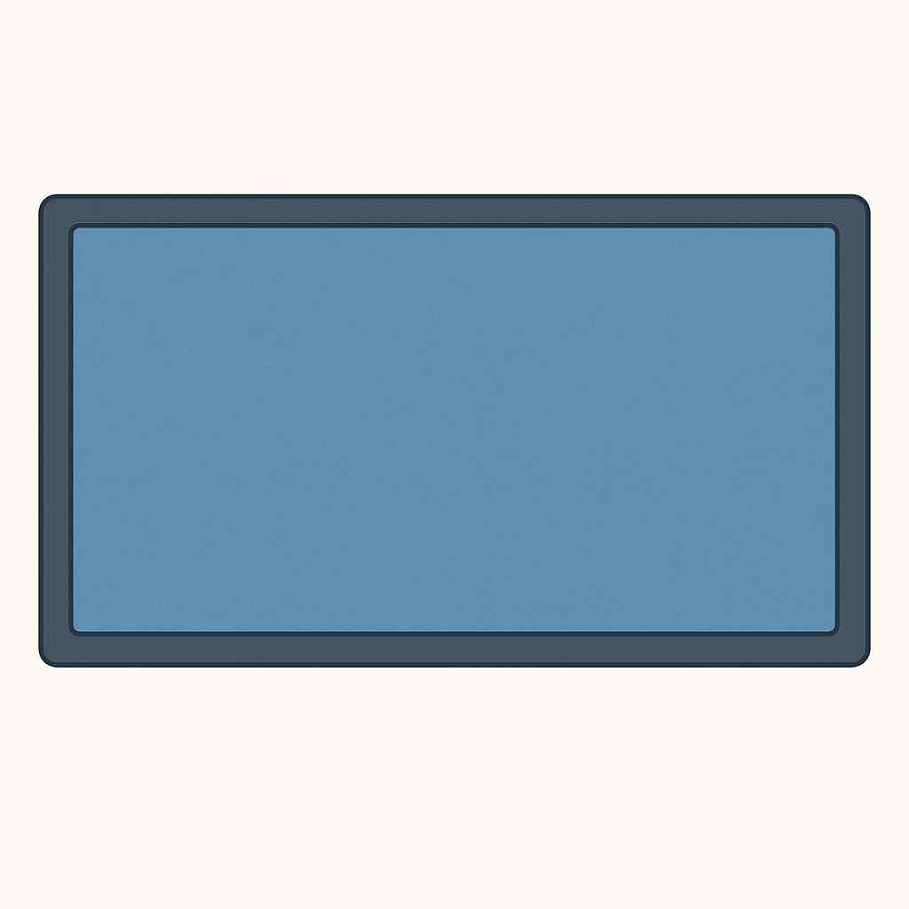

G084SAN01.0液晶屏友達光電(AUO)推出的一款8.4英寸工業級液晶模組,采用a-SiTFT-LCD技術與AHVA顯示模式,具備全視角(89/89/89/89)、450cd/m²高亮度、1000:1高對比度、寬溫運行(-30~85℃)等特點。該型號支持LVDS接口,內置WLED背光驅動器,適用于多種工業和戶外環境。
品牌型號:AUOG084SAN01.0
屏幕尺寸:8.4英寸
分辨率:800×600(SVGA),119PPI
顯示區域:170.4(W)×127.8(H)mm
外觀尺寸:203(W)×142.5(H)×8.3(D)mm
可視尺寸:174.15×131.2mm
亮度:450cd/m²(Typ.)
對比度:1000:1(Typ.)
顯示模式:AHVA,常黑(NormallyBlack),透射式
可視角度:89/89/89/89(Typ.,CR≥10),全視角
色彩支持:262K/16.7M,45%NTSC
響應時間:15/10ms(Tr/Td,Typ.)
刷新率:60Hz
接口:LVDS(1ch,6/8-bit),20pin
供電電壓:3.3V(Typ.)
背光系統:WLED,壽命≥50,000小時,內置LED驅動器
表面處理:霧面,硬涂層(3H)
工作溫度:-30~+85℃
存儲溫度:-30~+85℃
觸摸功能:無觸摸,可選配電阻/電容式觸控
