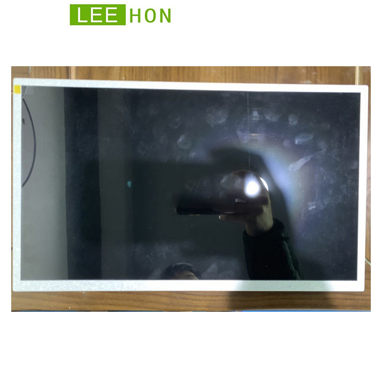

  在銑鏜床數控系統中,液晶屏的選擇對于確保操作便捷、功能豐富以及長期穩定運行至關重要。一款高質量的液晶屏不僅能夠提高工作效率,還能增強系統的整體性能。針對銑鏜床數控系統的特殊需求,我們推薦使用EV156FHM-N11型號的工業液晶屏
EV156FHM-N11
  首先,EV156FHM-N11型號的工業液晶屏具備1920*1080的高分辨率,能夠提供清晰、細膩的圖像顯示效果。這對于需要精確操作的銑鏜床數控系統來說尤為重要,因為它能確保操作人員能夠清晰地看到每一個細節,從而提高操作的精確度和效率。
  其次,該液晶屏采用了ADS顯示模式,具有全視角89/89/89/89的可視角度,無論是從哪個角度觀看,都能獲得一致、清晰的圖像效果。這使得多個操作人員能夠在不同的位置同時觀看屏幕,而不會受到視角的限制。
  此外,EV156FHM-N11型號的工業液晶屏具備500cd/㎡的高亮度和1200:1的高對比度,即使在強光環境下,也能保證圖像的清晰可見。這對于銑鏜床數控系統來說尤為重要,因為它常常需要在明亮的車間環境中工作。
  值得一提的是,該液晶屏采用了霧面表面處理,能有效減少反光和眩光,為操作人員提供更舒適的觀看體驗。同時,它還支持觸摸功能,觸摸屏具有抗造、結實耐用的特點,能夠滿足銑鏜床數控系統對質量和重量的要求。
EV156FHM-N11

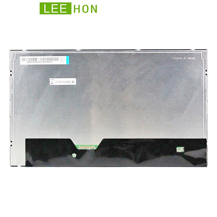

  在接口方面,EV156FHM-N11型號的工業液晶屏采用了LVDS接口,腳數為40 pins,能夠滿足銑鏜床數控系統的接口需求。LVDS接口具有高速、低噪聲的優點,能夠保證圖像傳輸的穩定性和清晰度。
  總的來說,EV156FHM-N11型號的工業液晶屏以其高分辨率、高亮度、高對比度、全視角、霧面表面處理以及LVDS接口等優勢,成為了銑鏜床數控系統的理想選擇。它不僅能夠提供清晰、細膩的圖像顯示效果,還能滿足系統對質量和重量的要求,長期穩定供貨價,為銑鏜床數控系統提供可靠的支持。
