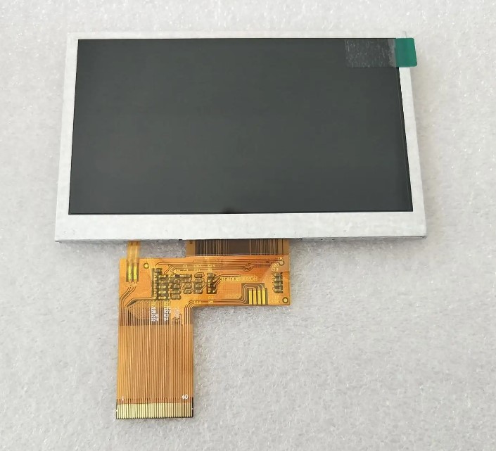

  液晶屏在零下40度的環境中會遇到一系列問題,這是因為低溫對液晶材料的電光性能和內部組件的工作狀態有嚴重影響:
液晶屏在零下40度會發生什么,有什么解決方案
  凍結/結晶:液晶材料在極低溫度下可能會失去流動性,發生凍結或結晶現象,導致無法正常響應電信號,進而使得屏幕無法顯示圖像。
  響應速度減慢:液晶分子在低溫下的轉動速度顯著變慢,這會導致液晶屏的響應時間增加,顯示動態畫面時可能出現拖影、滯后等問題。
  對比度與亮度下降:低溫環境下,液晶顯示屏的透光率會降低,影響整體亮度和對比度,可能導致顯示內容模糊不清或者根本無法看清。
  驅動電路效率降低:液晶屏的驅動電路在低溫下性能也可能受影響,包括電容、電阻等元件參數改變,以及電池放電性能衰減,這些都可能致使屏顯異常。
  解決方案主要包括以下幾種:
  超低溫液晶材料的研發:使用特殊配方的液晶材料,能在更低溫度下保持液態并維持較好的光電性能。
  加熱裝置集成:在液晶屏背面或者周圍安裝加熱片或溫控系統,可以在低溫啟動時為液晶屏提供必要的熱量,保證其工作在一個合適的溫度范圍內。
  優化驅動電路設計:通過改進電路設計來增強低溫環境下的電流輸出能力和穩定性,提高驅動電壓以應對液晶材料低溫特性變化的問題。
  結構與封裝強化:采用低溫環境下性能穩定的電子元件,并進行防寒防護處理,如密封防潮、防冷凝,確保內部結構不受極寒環境損害。
  因此,在工業應用中,針對需要在零下40度環境下正常工作的LCD產品,通常會選擇具有寬溫特性的工業級液晶屏
