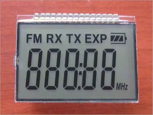

段碼液晶屏開模一般價格是多少?在很多人對于定制段碼液晶屏是比較陌生的,特別是第一次使用這個產品的時候,需要提供什么參數以及開模的一般價格是多少都是沒有一個概念,針對這兩個問題,下面精顯的小編就給大家普及下段碼液晶屏開模一般價格是多少?
段碼液晶屏開模一般價格 段碼液晶屏定制參數
要想了解段碼液晶屏開模一般價格,得首先針對段碼液晶屏定制需要提供的基本參數“
1、接口方式:
通常為金屬軟管腳、導電膠條、FPC等;
2、段碼液晶屏顯示內容:
用CAD軟件畫好具體的樣式和大小,并且顯示設計效果圖,顯示內容要分好段,即將要一起顯示的內容分為一段。
3、顯示角度:
普遍是6點(側視,如大家平???a href='http://m.anwireless.cn' target='_blank'>顯示屏)和12點(從上往下看,如智能水表液晶屏一般是12點角度);
4、偏光片的種類:
全透(如全透明的夾層玻璃,一定需要有led背光),半透(如磨砂玻璃,可以配led背光,也可不配),反射面(不需要用led背光);
5、段碼液晶屏顯示色調主要分為兩種:
正顯(灰底黑字或黃底黑字),負顯(藍底白字或白底黑字或五顏六色段碼屏);
6、段碼液晶屏的規格 :
LCD液晶屏尺寸(夾層玻璃最長面和最寬面的長度)和窗口規格(LCD顯示屏的范圍和寬的規格,在圖紙上放VA表明);
7、段碼液晶屏工作標準電壓:
一般是3.3V或5V;
8、使用溫度:
常溫下(0℃~50℃),寬溫為(-20℃~70℃),超高溫(-30℃~80℃),這需要依據您所運用的場所來挑選;
9、原材料分為5種材質:
TN、HTN、STN、FSTN和VA,STN和FSTN比TN、HTN的角度寬,因此價錢也會稍微貴些,一般白底黑字或五顏六色的斷碼屏,通常選用VA原材料,這樣顯示出來的實際效果非常好。
10、也會有顧客詢問,段碼液晶屏是否帶驅動:其實驅動可以自己做在自己的主板上,有的單片機設計也內置驅動;如果您想要更好更簡易地安裝,驅動可交由我們液晶屏生產廠家搞好,直接給您提供串口通信液晶顯示模塊就行,那樣您可節省許多人力成本。常見的驅動集成IC有HT1621(數最多驅動128段)和HT1622(數最多驅動256段)。HT1622比HT1621多一個片選腳,1/8 duty一般用HT1622驅動集成IC。

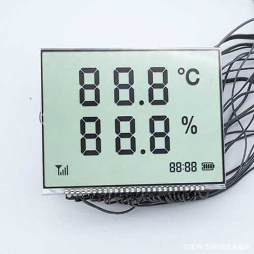

上述給大家說了下定制段碼液晶屏提供的一些參數,下面就給大家說說段碼液晶屏開模的價格費用是怎樣的?
1、首先和液晶屏的類型有關系TNHTN的開模費是比較低的一般工廠 在幾元就可以了,只有在模數小于15個的時候,由于面積比較大,會增加一點材料費用。
STN/FSTN/VA的價格會高于TNHTN的開模費,在千元以上,當然如果模數小于15個的時,也是會增加一些費用。
2、是否做成觸摸屏,如果做成觸摸屏一個開模,費用會增加。
3、是否要做成低電阻屏,一般做成低電阻屏是因為走線比較長,這個時候的液晶屏會尺寸比較大,由于低電阻材料會增加材料費用,也會使得開模費增加
4、是否需要做貼片燈帶PCB背光,一般背光PCB 比較小,需要打樣費用。
