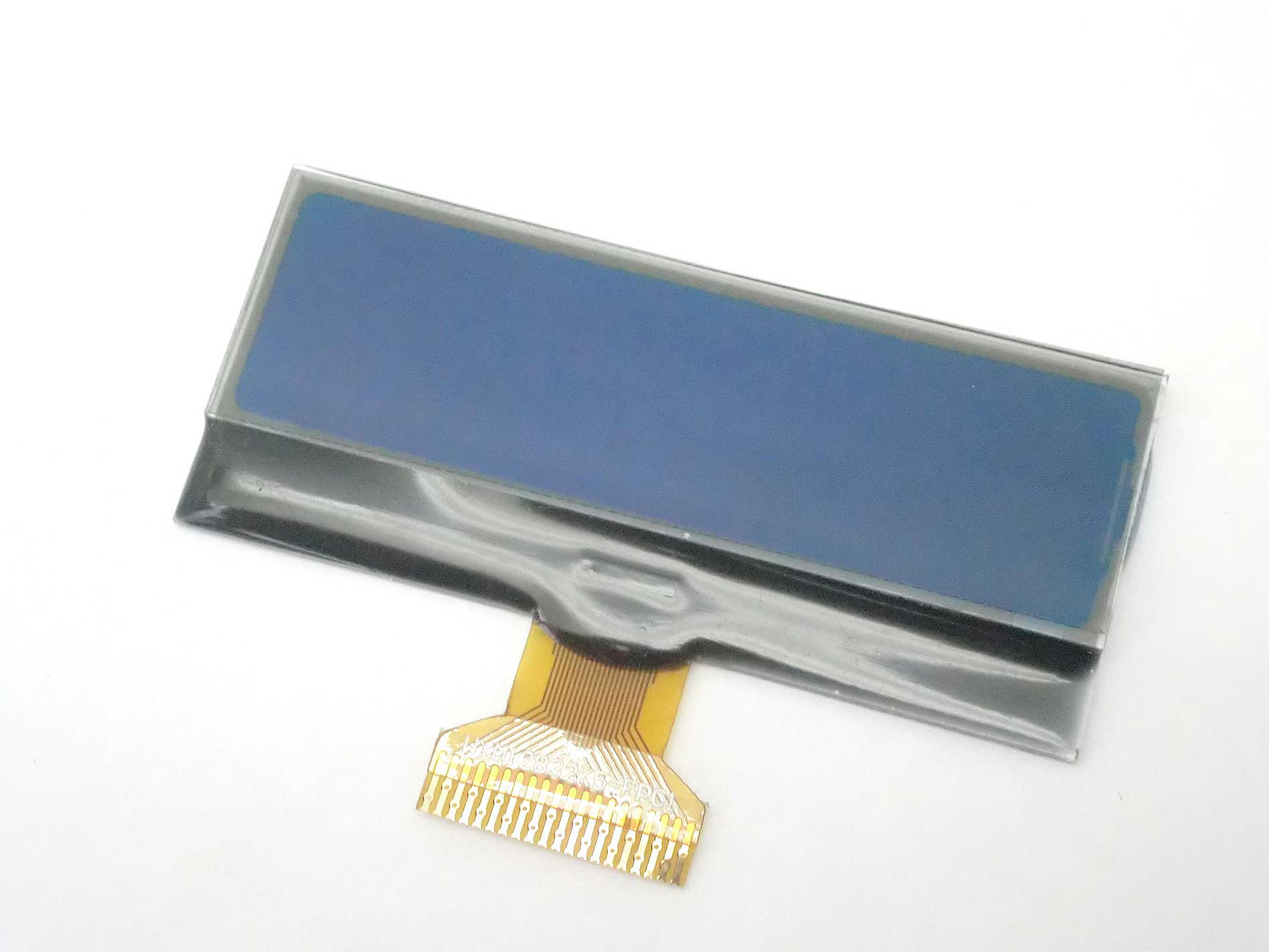

  FPC排線常用于COG結構的點陣屏和彩屏,也同樣比較適合于震動環境,但是FPC會分為焊接型和插接型,焊接型的是直接焊接在線路板上的,插接型的是插在線路板上的座子里,所以相對來說焊接型的就更適合震動環境了,我司在設計液晶屏的時候,也會考慮到這點,根據客戶的使用情況,有震動的環境下會優先使用焊接型的FPC。
  當然,插接型的FPC并不是不適合,當時我們在客戶選用插接型的FPC時,會幫助客戶選用質量比較好的連接器,或者配合修改FPC形狀,甚至加上打膠工序,確保實際使用時萬無一失。
      排線型LCD排線型LCD
