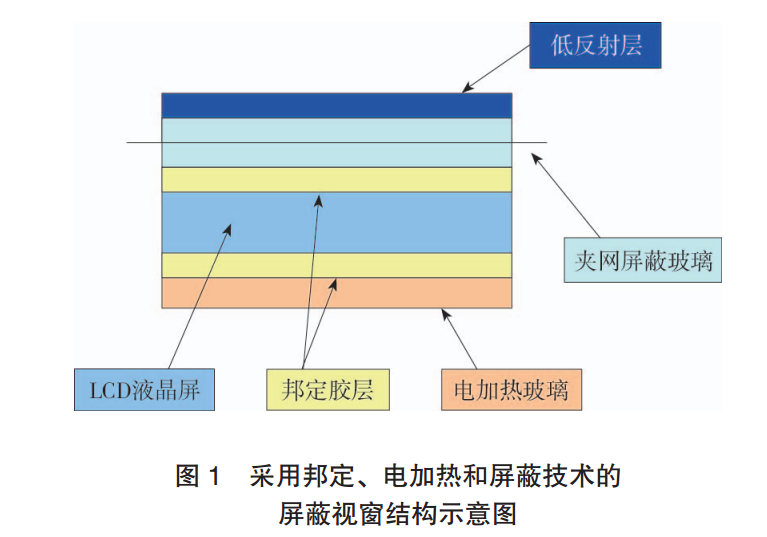

        要實現電磁屏蔽視窗屏蔽、電加熱、低反射等功能整合,首先需要拆分液晶屏,在液晶屏裸板后面邦 電加熱玻璃,前面邦定低反射夾網(或鍍膜)屏蔽玻璃, 即形成雙面邦定特殊結構,以有效實現液晶屏的寬溫設計和低反射絲網(或鍍膜)屏蔽功能,并有效增強液晶屏的抗振動和抗沖擊性能,低氣壓性能等。
        邦定產品系列技術方案有陽光下可視邦定技術方案、低溫啟動電加熱邦定技術方案、絲網電磁屏蔽及陽光下可視技術方案、觸摸屏電磁屏蔽及陽光下可視技術 方案、裸屏雙面邦定實現高耐壓性能等。亦可做多種功能組合,將電加熱、鍍膜屏蔽絲網屏蔽、邦定等綜合技術方案多重組合,有效實現顯示技術的各種實際需求。
技術方案示例如圖 1 所示。
液晶屏增強技術
