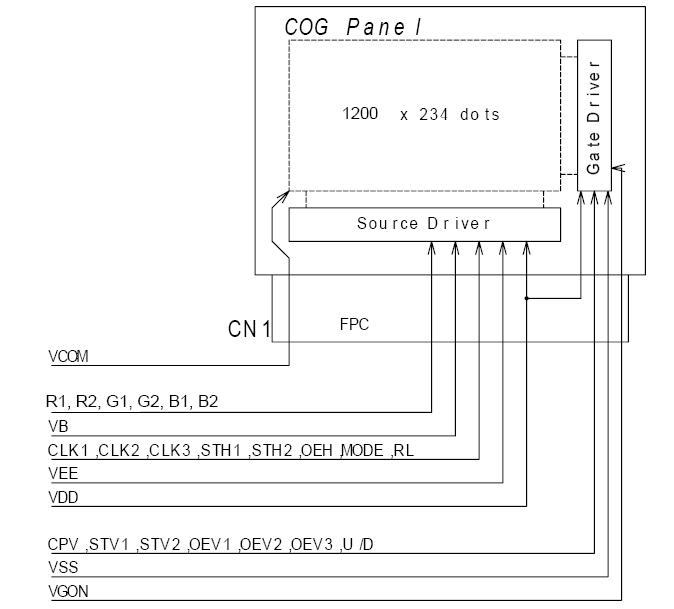

     模擬TFT-LCD:TFT-LCD模擬
     這就是一個完全模擬TFT-LCD的結構圖。LCD的面板上面就只有source 和gate driver,而其他的信號都從FPC之中引出來了。
     R1,G1和B1就是模擬電壓數據的信號線,當它們在一定的時序之下時,那我們就可以通過改變數據線之上的電壓值來顯示出不同的顏色了。由于模擬的量是連續的呢,所以它所顯示的顏色也應該是無窮級別的。
     其他的許多基本就是控制和時鐘的線了。
     按道理來說,只要我們可以構造出來合適的時序,并且能在時序的不同處改變電壓,那么就可以完成LCD的驅動。為了完成下圖中所示的功能,就目前的各種方案之中,我們將其作出了比較:
     驅動方案:TFT-LCD驅動
