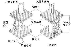

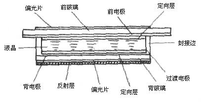

     TN型的液晶顯示屏的基本結構原理是:將涂的有ITO透明導電層的玻璃光刻上一定的透明電板圖形,再將這種帶的有透明導電電極圖形的前后兩片玻璃基板夾持上一層具有正介電各向異性的向列相液晶材料,然后四周進行密封,形成一個厚度僅僅為數微米的扁平液晶盒子。由于它在玻璃內表面會涂有一層定向層膜,并且進行了一個定向處理,在盒內的液晶分子沿玻璃表面平行排列。但是由于兩片玻璃之內的表面定向層定向處理的方向是互相垂直的,液晶分子在兩片玻璃之間呈90度扭曲,這就是扭曲向列液晶液晶屏名稱的由來了.圖1是TN型液晶屏的構造,圖二是其原理圖。
TN液晶屏結構
                        圖一 : 典型的TN液晶屏結構示意圖
分子的排布與透過光
                      (1) TN型器件分子的排布與透過光的示意圖

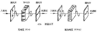

TN型電光效應的原理
                     (2)TN型電光效應的原理示意圖
                     圖二  TN型液晶顯示屏的顯示原理圖
     由于TN型的液晶顯示器件之中的液晶分子在盒中的扭曲螺矩遠遠比可見光波長得多,所以當其沿一側玻璃表面的液晶分子排列方向一致或者正交的直線偏振光射入之后,其偏光的方向也在通過整個液晶層之后會被扭曲90°再由另一側射出,因此這一個液晶盒具有了在平行偏振片之間可以遮光的功能,面在正交偏振片之間可以遮光,而在正交偏振片之間可以起到透光的作用和功能。
     如果這時在液晶盒子上面施加一個電壓并且達到一定的值之后,液晶分子的長軸將會沿電場方向開始傾斜,當其電壓在達到大約2倍閾值電壓之后,除了電極表面的液晶分子以外,所有的液晶盒內、兩電極之間的液晶分子都會變成沿電場方向的再排列.這時,90°旋光的功能會消失,在正交偏振片之間失去了旋光的作用.使得其器件不能夠透光.面在平行偏振片之間由于其失去了旋光的作用,使得器件也不再能夠遮光.
     因此,如果我們將液晶盒子放置在正交或者平行偏振片之間,即可使用給液晶盒通電的辦法使得光改變其透過-遮住狀態,從而實現其顯示.平時我們在看液晶顯示屏時會隱約出現黑字,不是液晶在變色,而是液晶顯示器件使得光透過或者被吸收所致。
