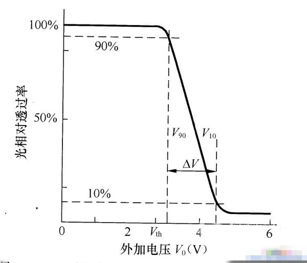

通過控制其液晶屏電壓的大小,就可以控制液晶扭轉的角度了,即:控制了要經過這個液晶所得到的亮度。
透過率
如果以上的原理您可以看明白的話,后面的結論很容易就能理解了。
