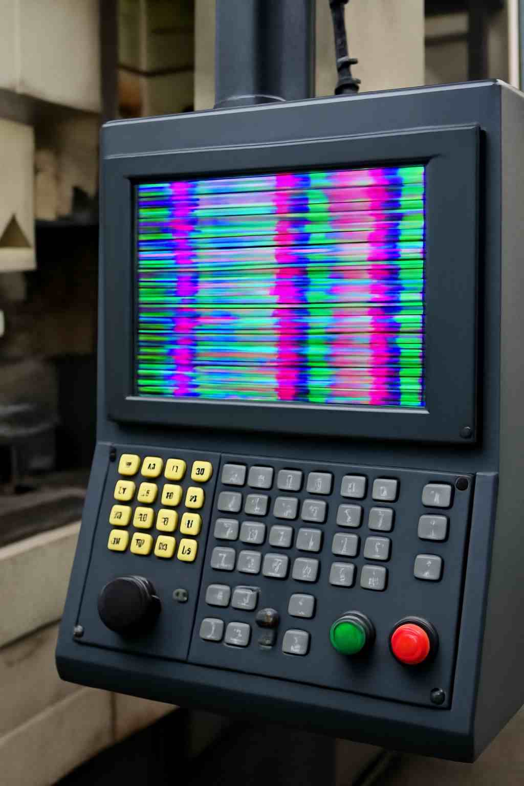

液晶屏花屏
抖動(Jitter)——很多“偶發花屏”的真正原因在電源與時鐘
你看到的花屏/閃爍,往往是“誤碼的視覺化”。誤碼的上游原因很多時候不是線纜本身,而是:
發射端供電去耦不足→輸出邊沿抖動增加;
像素時鐘源抖動大→時鐘對漂移、采樣點抖動;
地彈/回流不當→等效閾值漂移(對差分接收同樣致命)。
因此工程上判斷“40cm會不會影響”,不能只盯線束,還要把電源完整性(PI)與時鐘質量納入同一張風險表。
