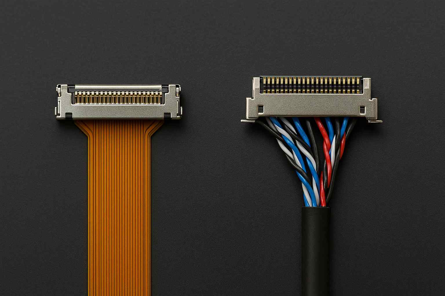

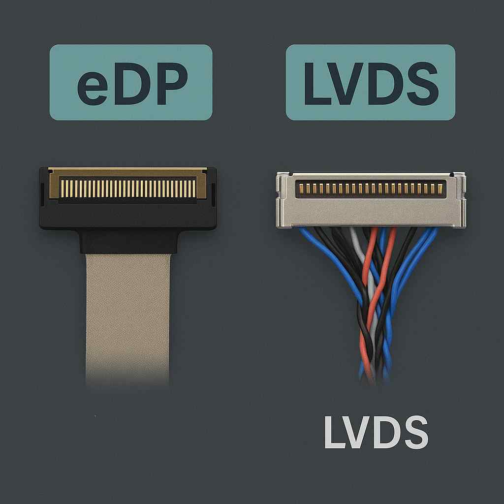

eDP(Embedded DisplayPort)屬于嵌入式顯示接口體系,常見40針連接器把顯示數據、控制信號、電源與背光控制等集成在一條線束/連接器里(不同面板針腳定義可能略有差異,需以具體規格書為準)。
相較LVDS、RGB并口等傳統接口,eDP的核心意義是:
帶寬更高:更適配FHD甚至更高分辨率與更高刷新需求
走線更簡化:在同等畫質下線對數更少、布線更集中
EMI更好治理:差分高速信號體系更利于做屏蔽、接地與規范布線
更貼合現代主控平臺:很多新一代工控主板/嵌入式平臺原生支持eDP
