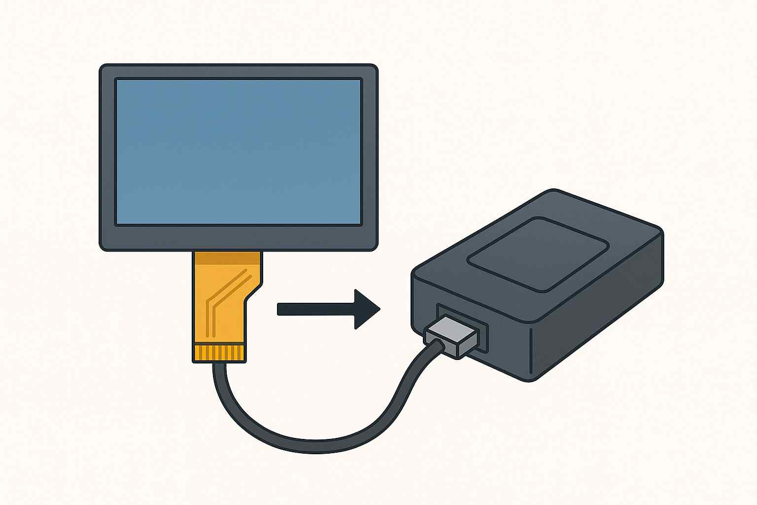

TFT液晶屏燒錄
二、要成功燒錄,你需要準備以下幾樣東西:
    燒錄器/編程器:這是將固件文件寫入芯片的工具。不同類型的主控芯片需要使用不同的燒錄器。例如,對于STM32、GD32等MCU,可以使用J-Link、ST-Link等調試器;對于FPGA,則需要使用專用的編程器。
    固件文件:這是需要燒錄到芯片里的程序,通常是。bin、。hex或。elf等格式。這個固件文件包含了液晶屏的驅動程序、顯示參數、人機交互邏輯等。固件文件通常由液晶屏供應商或驅動板方案商提供。
    燒錄軟件:配合燒錄器使用的上位機軟件。例如,J-Link對應的軟件是J-Flash,ST-Link對應的軟件是STM32CubeProgrammer等。
    電腦:用于安裝燒錄軟件和存放固件文件。
    驅動板:待燒錄的TFT液晶屏驅動板。

詳細的燒錄步驟
    燒錄過程通常非常直接,但每一步都需要謹慎操作。
步驟一:連接硬件
    a.將燒錄器通過USB線連接到電腦。
    b.找到驅動板上的燒錄接口,通常是JTAG、SWD或專用的編程接口。
    c.使用燒錄器附帶的排線,將燒錄器與驅動板的燒錄接口正確連接。務必對照引腳定義(如VCC、GND、CLK、DIO等),確保連接無誤。
步驟二:打開軟件與加載文件
    a.在電腦上打開對應的燒錄軟件。
    b.在軟件中選擇正確的燒錄器型號和目標芯片型號。
    c.選擇要燒錄的固件文件(。bin、。hex等),并加載到軟件中。
步驟三:開始燒錄
    a.在軟件中點擊“燒錄”、“編程”或“下載”按鈕。
    b.軟件會自動連接到芯片,擦除舊的固件,并將新的固件寫入芯片。
    c.燒錄過程中,燒錄器上的指示燈通常會閃爍,軟件界面也會顯示進度。
步驟四:驗證與測試
    a.燒錄完成后,軟件通常會提示“燒錄成功”。
    b.斷開燒錄器與驅動板的連接。
    c.將驅動板連接到TFT液晶屏,并接通電源,觀察屏幕是否能正常顯示預期的畫面。如果顯示正常,則燒錄成功。
