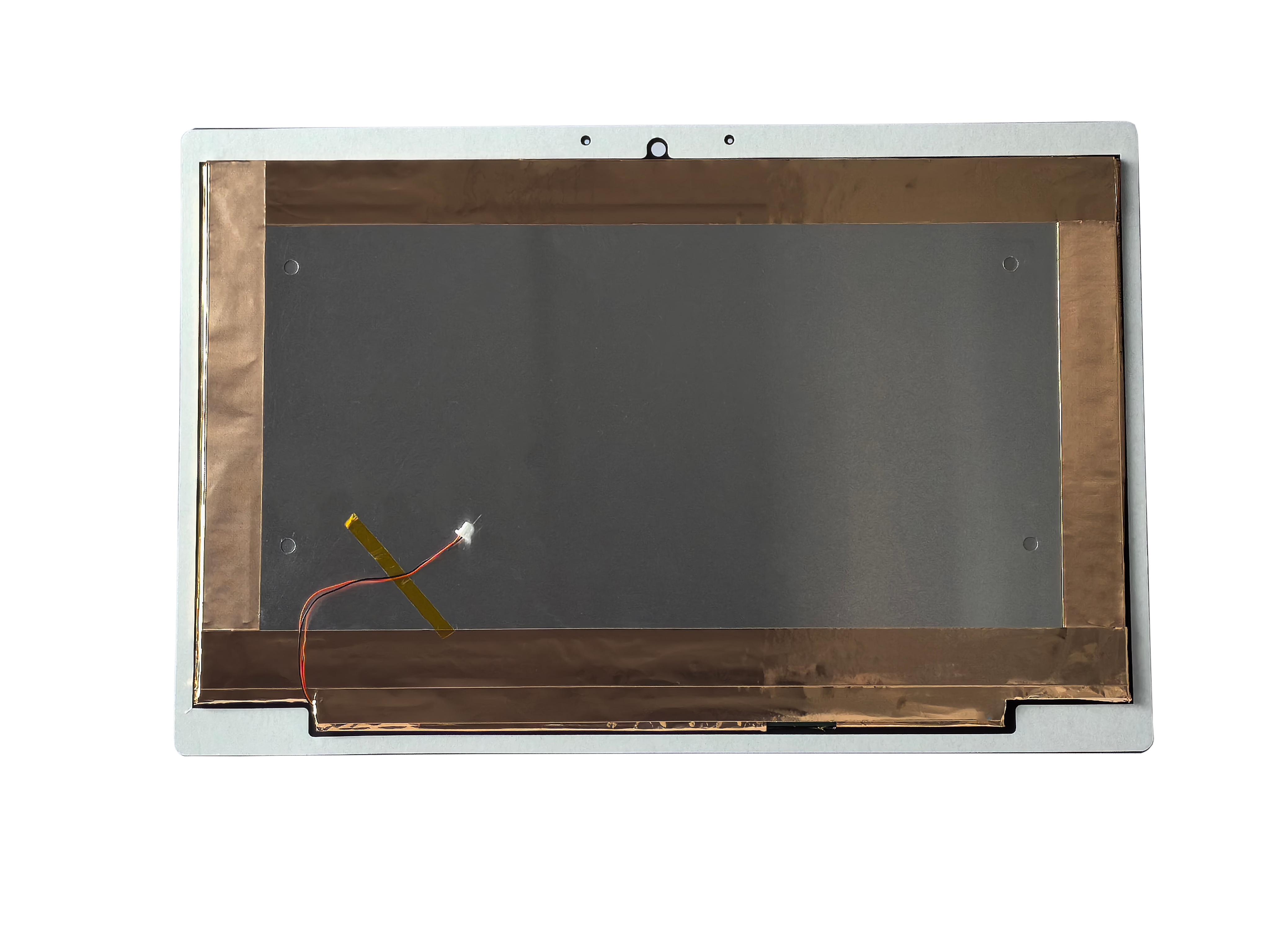

加固液晶屏的防護(hù)等級(jí)是工業(yè)應(yīng)用中的安全屏障
文章出處:未知 人氣:發(fā)表時(shí)間:2024-07-23
  什么是防護(hù)等級(jí)?
  防護(hù)等級(jí)通常用IP(Ingress Protection)代碼表示,它定義了設(shè)備對(duì)固體物體和液體的防護(hù)能力。IP代碼由兩個(gè)數(shù)字組成,第一個(gè)數(shù)字表示對(duì)固體的防護(hù)等級(jí),第二個(gè)數(shù)字表示對(duì)液體的防護(hù)等級(jí)。
  工業(yè)液晶屏的防護(hù)等級(jí)
  IP等級(jí)詳解
  IP0X:無(wú)防護(hù)
  IP1X:防止大于50mm的固體進(jìn)入
  IP2X:防止大于12.5mm的手指或固體進(jìn)入
  IP3X:防止大于2.5mm的工具、電線等進(jìn)入
  IP4X:防止大于1.0mm的細(xì)線、小工具等進(jìn)入
  IP5X:防塵,限制塵埃進(jìn)入,但不完全阻止
  IP6X:完全防塵
  對(duì)于液體防護(hù):
  IPX0:無(wú)防護(hù)
  IPX1:防止水滴垂直落下造成損害
  IPX2:防止15度傾斜落下的水滴造成損害
  IPX3:防止60度傾斜落下的噴霧造成損害
  IPX4:防止從各個(gè)方向飛濺而來的水造成損害
  IPX5:防止從各個(gè)方向噴出的水造成損害
  IPX6:防止強(qiáng)烈噴水造成損害
  IPX7:可在短時(shí)間內(nèi)浸入水中,水深1米
  IPX8:可長(zhǎng)時(shí)間浸入水中,水深超過1米
  加固液晶屏的防護(hù)設(shè)計(jì)
  加固液晶屏在設(shè)計(jì)時(shí)會(huì)根據(jù)預(yù)期的應(yīng)用環(huán)境選擇合適的防護(hù)等級(jí)。例如,對(duì)于需要在多塵環(huán)境中工作的設(shè)備,可能會(huì)選擇IP5X或更高等級(jí)的防塵設(shè)計(jì)。而對(duì)于可能接觸到水的應(yīng)用,如海洋或水處理設(shè)施,可能會(huì)選擇IPX5或IPX6的防水設(shè)計(jì)。
  應(yīng)用場(chǎng)景分析
  工業(yè)自動(dòng)化
  在工業(yè)自動(dòng)化領(lǐng)域,加固液晶屏通常需要具備較高的防塵和防水等級(jí),以適應(yīng)生產(chǎn)線上的灰塵和水汽。IP65等級(jí)的液晶屏可以防止塵埃進(jìn)入并抵御低壓水噴射,非常適合這一應(yīng)用場(chǎng)景。
  醫(yī)療設(shè)備
  醫(yī)療設(shè)備需要在無(wú)菌環(huán)境中使用,因此對(duì)液晶屏的防護(hù)等級(jí)有嚴(yán)格要求。IP等級(jí)通常需要達(dá)到IPX1或更高,以防止液體和塵埃對(duì)設(shè)備造成損害。
  戶外應(yīng)用
  戶外使用的加固液晶屏需要具備高等級(jí)的防水和防塵能力,以抵御雨水、沙塵等自然因素。IP67或IP68等級(jí)的液晶屏可以在短時(shí)間內(nèi)浸入水中,非常適合戶外廣告牌或交通指示牌。
  面臨的挑戰(zhàn)
  雖然高防護(hù)等級(jí)可以提高加固液晶屏的可靠性,但也會(huì)帶來一些挑戰(zhàn),如成本增加、散熱問題、維護(hù)難度等。設(shè)計(jì)者需要在防護(hù)性能和成本效益之間找到平衡點(diǎn)。
  結(jié)論
  加固液晶屏的防護(hù)等級(jí)是其在工業(yè)應(yīng)用中的關(guān)鍵特性之一。選擇合適的防護(hù)等級(jí)可以確保液晶屏在惡劣環(huán)境下的穩(wěn)定運(yùn)行,提高設(shè)備的可靠性和使用壽命。
