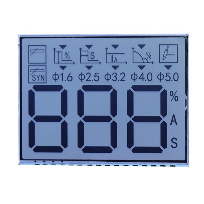

段碼液晶屏的價格受哪些因為的影響和決定?這是許多采購以及技術在采用段碼屏進行產品開發和采購時候需要面臨的一個問題,那么下面就跟小編一起去了解下影響段碼屏價格因素以及怎么選擇段碼屏廠家。
影響段碼液晶屏價格的因素:
1、外框尺寸
需要您提供您所用產品的顯示區域尺寸,和整個段碼液晶屏的尺寸,最好的使用單位是mm(毫米),因為這種單位是最為常見的一種,也是能方便工程師幫您計算段碼液晶屏的模數。
2、顯示模式:
全透、半透、反射(半誘價格較高)
3、產品類型:
挑選段碼液晶屏的材質類型,適合用在您的產品上,我們常見的材質有:TN、HTN、STN、FSTN、VA,如果您不確定做什么材質可以告訴我們您需要的顯示效果,比如白底黑字、藍底白字、黑底白字等等都可。
4、連接方式:
導電膠條、PN腳、FPC、斑馬紙
5、工作溫度和儲存溫度:
就是段碼液晶屏的工作溫度,大部分朋友應該都知道,段碼液晶屏的常見工作溫度有-10-60度、-20-70度、-30-80度,這幾種,我們要挑選的就是根據自身屏的工作環境來確定屏的工作溫度,更好的保障屏幕不容易損壞,一般溫度越高價格越高。
6、是否使用背光源:
反射玻璃是不需要使用背光的
一般段碼液晶屏的價格都受以上參數影像,同樣的以上的參數也決定了段碼液晶屏的價格了。當然選擇合適靠譜的廠家也是至關重要的,下面就跟大家聊聊怎么選擇一個好的段碼屏廠家。
