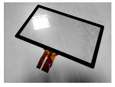

制成成品的電容觸摸屏需要經過40多道工序。當我們將其運送給客戶并組裝成一臺完整的機器時,由于工作人員操作不當,會造成產品出現一定的損失。讓我們談談今天的工業觸摸屏 維修要點:
