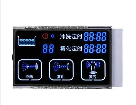

TFT型液晶顯示模塊能夠分為三品種型的LCD模塊:筆段型、字符型、圖形點型。
1.筆畫段類型TFT型液晶顯示模塊主要顯現7個筆畫段的數字8字符和固定圖標。
優點:LCD控制驅動與單片機接口相連,工藝簡單,價錢低廉,普遍應用于溫濕度計、電子秤、萬用表、智能電表、空調、微波爐、電飯煲等小家電中。
缺陷:顯現內容少。
