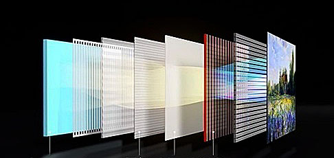

TFT-LCD液晶顯示屏是一種薄膜晶體管型液晶顯示器,被稱為“真彩色”(TFT)。薄膜晶體管液晶每個像素都有一個半導體開關,每個像素可以直接由點脈沖控制,所以每個節點相對獨立,可以連續控制,不僅提高了顯示屏的響應速度,而且可以準確控制顯示顏色水平,所以薄膜晶體管液晶的顏色更加真實。TFT-LCD液晶屏的特點是亮度好、對比度高、層次感強、色彩鮮艷,但也有功耗相對較高、成本較高的缺點。
  薄膜晶體管是一種有源矩陣液晶顯示器。它可以“主動”控制屏幕上每個獨立的像素,可以大大提高反應時間。一般TFT的反應時間比較快,80毫秒左右,視角大,一般達到130度左右。
