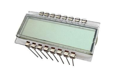

     1.金屬管腳:將液晶顯示屏上的電極引腳引出直接和金屬管腳相連接,接口方式簡單多用于段碼顯示產(chǎn)品上,價格便宜;缺點是換管腳時候,管腳容易折彎,換的比較麻煩;
     金屬管腳液晶屏

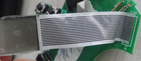

     3.斑馬紙:使用方便、性能穩(wěn)定且可以任意彎曲。無需焊接,只要用150度左右的高溫?zé)釅壕涂梢院驮骷B接在一起;
     斑馬紙

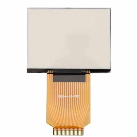

     4.FPC:驅(qū)動能力較弱的接口方式用FPC的比較多,可以減少整個模塊的體積,且易于大批量的生產(chǎn),使用與消費型的lcd液晶產(chǎn)品上,價格便宜,一般COG封裝的都采用FPC接口方式;
     FPC
