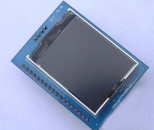

  lcd液晶屏是我們目前生活中很多電子產品都會使用到的一種產品,那么大家是否了解lcd液晶屏在實際的使用中會遇到什么問題?下面小編來詳細為大家介紹:
  1.液晶屏有內污:一般現象為黑點、污點、纖維。指LCD內有纖維。
  2.液晶屏有內刮:一般現象為黑線、白線,PI被刮傷表現為線條刮傷。
  3.液晶顯示顏色不均:一般現象為色彩不一致、彩虹,即LCD的色彩不均勻,在中間彩虹或杠邊彩虹以及彩色條紋不均,主要從色彩上來講。
  4.液晶底色不符:一般現象為LCD整體的顏色與另一些LCD的整體顏色差異很大。一般不與樣品相比,我廠目前制程能力達不到。
  5.屏破損:客戶稱之為鏡片壞、碎裂。即LCD受損部分殘缺、破損有角落破損和邊緣破損以及導電層破損(即出PIN的一邊破損,一般是人為因素較多,公司與客戶皆有可能造成)。
  6.玻璃切裂不良:Y軸切割、X軸裂片造成一部分突起或凹陷。
  7.液晶屏引腳刮傷:即LCD斷碼屏出PIN一邊(即通常所說導電層)引腳被刮傷、割傷引起斷路、導電不良等,一般客戶修理時易造成。
  8.液晶屏偏光片刮傷、刺破:一般現象是行內稱之為鏡花、鏡面模糊。即偏光片受損或受到刀片等堅硬手的損害(客戶放置使用不當會造成)。
  9.偏光片水紋:偏光片上有一道道條紋,要背光源才能看到,由於貼片後用酒精或丙酮擦導電層臟污時,酒精或丙酮滲入所致,客戶也有可能在擦PIN時滲入。
  10.無保護膜:即偏光片表層的保護膜被撕下。(一般是IC壞,修理時以為是LCD壞而取下)。
  11.偏光片氣泡:貼片後LCD表面偏光片有小汽泡,在影響LCD使用性(盡量說服客戶接受)。
  12.貼反:客戶稱之為貼錯,指偏光片帖反了,本該貼在下片的卻帖在上片。
  13.凸點、纖維:貼片時有灰塵、纖維等污染物落入LCD表面或偏光處本身有臟污造成。
  14.偏光片腐蝕:即偏光片與某些液體發生化學反應被腐蝕而變色或變形。
  15.混料:有不同種類,性能的產品混入,有版次混入不相同型號的混料,有外廠家的LCD,有不同時期的LCD相混,以LCD導電層上的標志作為判定依據。
