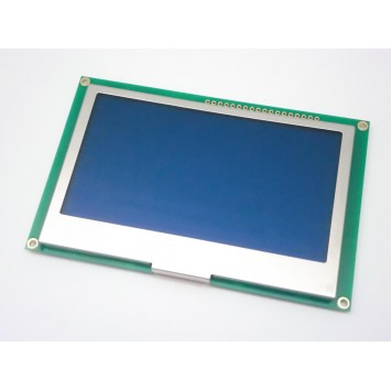

  液晶模塊在使用的過程中突然出現(xiàn)黑屏的現(xiàn)象,那么大家是否了解液晶模塊出現(xiàn)黑屏現(xiàn)象應該如何解決呢?下面就讓小編詳細為大家介紹一下吧!
  當您在液晶模塊上遇到突然出現(xiàn)的黑屏時,4個步驟可以幫助您快速解決液晶屏維修問題。
  首先,當液晶屏幕為黑色時,必須檢測連接屏幕與計算機的電纜是否松動。如果電纜松動,顯示屏處于信號中斷狀態(tài),可能出現(xiàn)黑屏。
  其次,檢查主機是否有問題,測試主機線路是否松動。檢查鍵盤顯示燈是否亮起。如果指示燈亮起,表示主機沒有故障。
  第三,如果LCD顯示屏黑屏不是由主機引起,檢查LCD保護電路是否因高電壓或低電壓而工作,檢查加速器電壓是否正常。
  最后,對以下容易出現(xiàn)問題的部件進行了檢查,如保險絲是否熔斷、整流橋開關管是否損壞、限流保護電阻是否燒壞等,這些部件可以從發(fā)黑等故障現(xiàn)象中看到。
  當然,液晶顯示屏黑屏有很多原因。本文只介紹一些基本的檢查方法。如果這四個點不能檢出,那么專業(yè)的液晶屏維修維護人員需要很長時間的幫助。如果您是精顯科技的客戶,有類似的問題,可以隨時聯(lián)系我們,我們將為您提供專業(yè)的售后技術支持服務。
