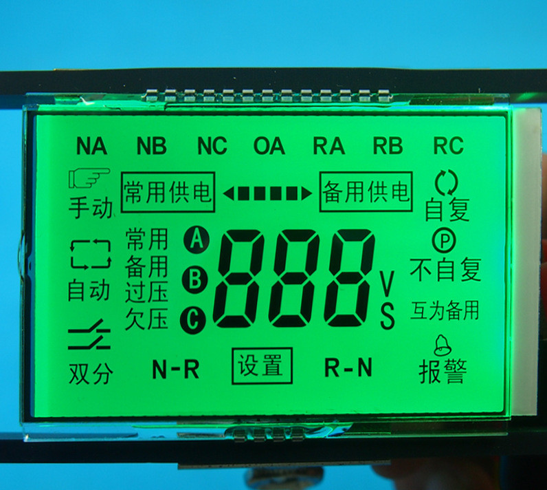

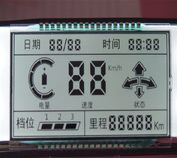

    所謂的正顯就是液晶屏顯示的內容顏色要深于背景的顏色,比如:黃綠底黑字(黃綠屏)灰白底黑字(FSTN),此類屏一般在陽光下的顯示效果較好。
    段碼液晶屏黃綠底黑字
    如以上2圖所示,底為灰白底/綠底,字為黑色,字的顏色要深于底色,即為正顯;
    還有一個比較簡單的區分方法,就是絕大部分正顯字的顏色都是黑字,剛才有說到此類屏在陽光下顯示效果好,也正是因為字是黑色的,所以在陽光直射的條件下不易受到影響。

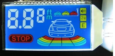

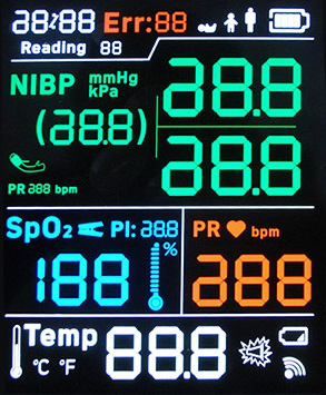

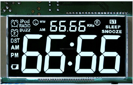

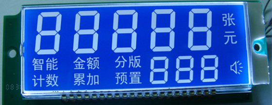

    所謂負顯就是顯示的內容顏色就要淺于背景顏色,比如藍底白字(藍屏),黑底白字屏(VA段碼屏),此類屏相對來說對比度較高,在室內的顯示效果是要優于正顯的。
     黑底白字段碼屏藍底白字段碼屏
    如以上2圖所示,底為黑底/藍底,字為白色,字的顏色淺于底色,即為負顯;
    也有一個比較簡單的區分方法,就是絕大部分負顯的字的顏色都是白字,因為液晶屏本身是不發光的,負顯的字的顏色其實就是背光透過玻璃打出來的顏色,背光白色打出的字也就是白色,換句話說,負顯的必須要有背光才能顯示內容的。
