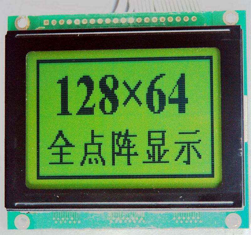

帶中文字庫的128X64是一種具有4位/8位并行、2線或3線串行多種接口方式,內部含有國標一級、二級簡體中文字庫的點陣圖形液晶顯示模塊;其顯示分辨率為128×64,內置8192個16*16點漢字,和128個16*8點ASCII字符集.利用該模塊靈活的接口方式和簡單、方便的操作指令,可構成全中文人機交互圖形界面。可以顯示8×4行16×16點陣的漢字.也可完成圖形顯示.低電壓低功耗是其又一顯著特點。由該模塊構成的液晶顯示方案與同類型的圖形點陣液晶顯示模塊相比,不論硬件電路結構或顯示程序都要簡潔得多,且該模塊的價格也略低于相同點陣的圖形液晶模塊。
