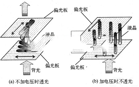

常白液晶顯示屏簡稱NW液晶屏。關于此類液晶屏,不施加電壓時,液晶透光,顯示亮的畫面;施加電壓時,液晶不透光,顯示暗的畫面。常白型液晶顯示屏示意圖如圖1,它也是最為常用的一種。
黑白液晶顯示屏的原理
常白型液晶顯示屏示意圖如圖1

對TN液晶顯示屏而言,位于上、下玻璃的配向膜都是相互垂直的,而NB與NW液晶的差別只在于偏光板的絕對地位不同而已,對NW來說,其上、下偏光板的極性是互相垂直的,所以不施加電壓時,光線會因為液晶將之旋轉90°而透光;而對NB液晶屏來說,其上下偏光板的極性是互相平行的,所以不施加電壓時,光線會因為液晶將之旋轉90°而無法透過。
為什么要有NW與NB這兩種不同的偏光板配置呢?重要是為了不同的應用環境,個別運用于臺式計算機或筆記本時,大多為NW的配置,這是由于個別計算機軟件運行時全部屏幕大多是亮點,也就是說,多為白底黑字,既然亮點占大多數,運用NW當然相對便捷,而且NW的亮點不須要加電壓,使用時也會比較省電;反之NB就適用于大多是顯示屏為黑底的應用了。
