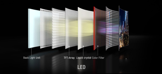

一切的LCD顯示屏都須要某種情勢的白色背光,隨著時間的推移,背光技術也在始終進步。而背光的目的是亮度更高、照射更均勻,并且讓顯示屏的體積更小、更薄、更輕。
LCD屏幕最初使用的是CCFL背光,而現在已經改成了LED背光。此外一些液晶顯示屏已經不僅僅使用白色背光,甚至還會通過特定顏色的LED背光與白光組合來達到一些更困難的目的。
雖然背光都是來自于液晶層,但是大部分的LED背光光源都來自于屏幕的邊緣,通常都在邊框處,而這樣的設計可以讓屏幕變得更薄、更平。
而電視類的產品通常對于厚度的要求沒有那么高,因此還會使用整體均勻背光的方式,而這樣的光線可以更均勻,并且還可以針對局部進行背光的調整。

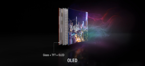

OLED全稱OrganicLightEmitTIngDiodes,每個像素本身都會發光,而無需單獨的背光或者彩色濾光器。而每個OLED像素都可以分配紅、綠、藍三種顏色,而現在還有制造商加入了黃色,但是原理都相同。
因為OLED的特別屬性,在顯示黑色時不必像LCD那樣遮蔽光源,只須要讓像素燃燒不發光即可。而這也就是為什么OLED顯示屏能夠帶來真正的“黑色”。OLED的黑色非常深,對比度極高,同時如果與白色等元素進行對比時甚至可以產生讓人驚嘆的效果。OLED技術最初在1987年在實驗室里亮相,而目前在智能領域已經成為了非常受歡迎的技術。因為OLED屏幕要比LCD屏幕少一層,一次厚度控制得更薄,而這對于移動設備來說尤為重要。而對于電視產品來說,是否選擇OLED產品則要看用戶的喜好。不過我們認為OLED的超薄對于LCD電視來說不是決定性的優勢。
