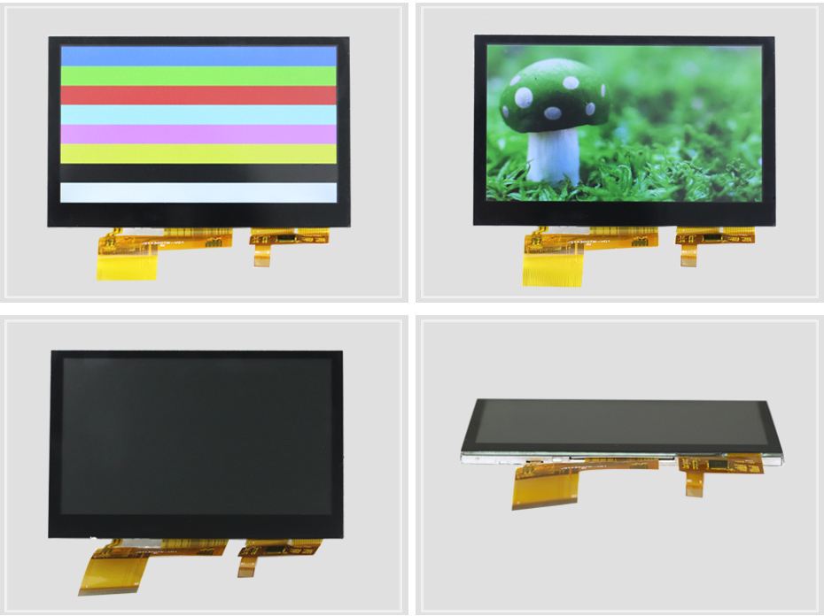

TFT是LCD的一個變種,TFT是有源矩陣類型液晶顯示器AM-LCD中的一種,TFT在液晶的背部設(shè)置特殊光管,可以“主動的”對屏幕上的各個獨立的像素進(jìn)行控制,這也就是所謂的主動矩陣TFT(AcTIve Matrix TFT)的來歷,這樣可以大大地提高反應(yīng)時間,一般TFT的反應(yīng)時間比較快,約80ms,而STN則為200ms,如果要提高就會有閃爍現(xiàn)象發(fā)生。而且由于TFT是主動式矩陣LCD可讓液晶的排列方式具有記憶性,不會在電流消失后馬上恢復(fù)原狀。TFT還改善了STN閃爍(水波紋)-模糊的現(xiàn)象有效地提高了播放動態(tài)畫面的能力。和STN相比,TFT有出色的色彩飽和度、還原能力和更高的對比度,但是缺點就是比較耗電,而且成本也比較高。
LCD:Liquid Crystal Display,液晶顯示,主要分為:單色、偽彩、真彩等等。而TFT是LCD的一種,也叫真彩屏。在亮度、可視角度比其他兩種都強(qiáng)!
LCD指的是液晶顯示器,TFT是LCD的一種
