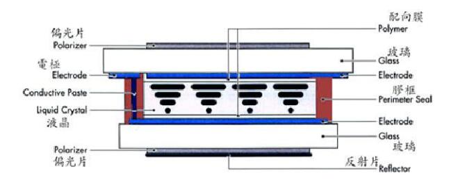

從圖中可以看出,液晶顯示器是一個由上下兩片導電玻璃製成的液晶盒,盒內充有液晶,四周用密封材料-膠框(一般為環氧樹脂)密封,盒的兩個外側貼有偏光片。
液晶盒中上下玻璃片之間的間隔,即通常所說的盒厚,一般為幾個微米(人的準確性直徑為幾十微米)。上下玻璃片內側,對應顯示圖形部分,鍍有透明的氧化甸-氧化錫(簡稱ITO)導電薄膜,即顯示電極。電極的作用主要是使外部電信號通過其加到液晶上去。
液晶盒中玻璃片內側的整個顯示區覆蓋著一層定向層。定向層的作用是使液晶分子按特定的方向排列,這個定向層通常是一薄層高分子有機物,并經摩擦處理;也可以通過在玻璃表面以一定角度用真空蒸鍍氧化硅薄膜來製備。
在TN型液晶顯示器中充有正性向列型液晶。液晶分子的定向就是使長棒型的液晶分子平行于玻璃表面沿一個固定方向排列,分子長軸的方向沿著定向處理的方向。上下玻璃表面的定向方向是相互垂直的,這樣,在垂直于玻璃片表面的方向,盒內液晶分子的取向逐漸扭曲,從上玻璃片到下玻璃片扭曲了90°(參見下圖),這就是扭曲向列型液晶顯示器名稱的由來。
