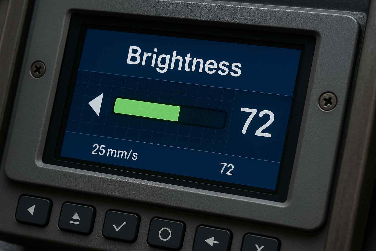

普通商用液晶屏與工業液晶屏最大的區別之一,就是工業液晶屏的亮度(Brightness)是可定制的。在工業設備、醫療儀器、車載終端等顯示系統中,液晶屏的亮度是決定可視性能的重要指標之一,不同應用場景對亮度的需求差異極大:
室內工控終端通常需要300–500cd/m²;
戶外充電樁或車輛儀表可能需要1000–2000cd/m²;
船舶、軍工設備甚至要求2500cd/m²以上。
因此,工業液晶屏的亮度并非固定參數,而是可以根據使用環境和結構要求定制。
