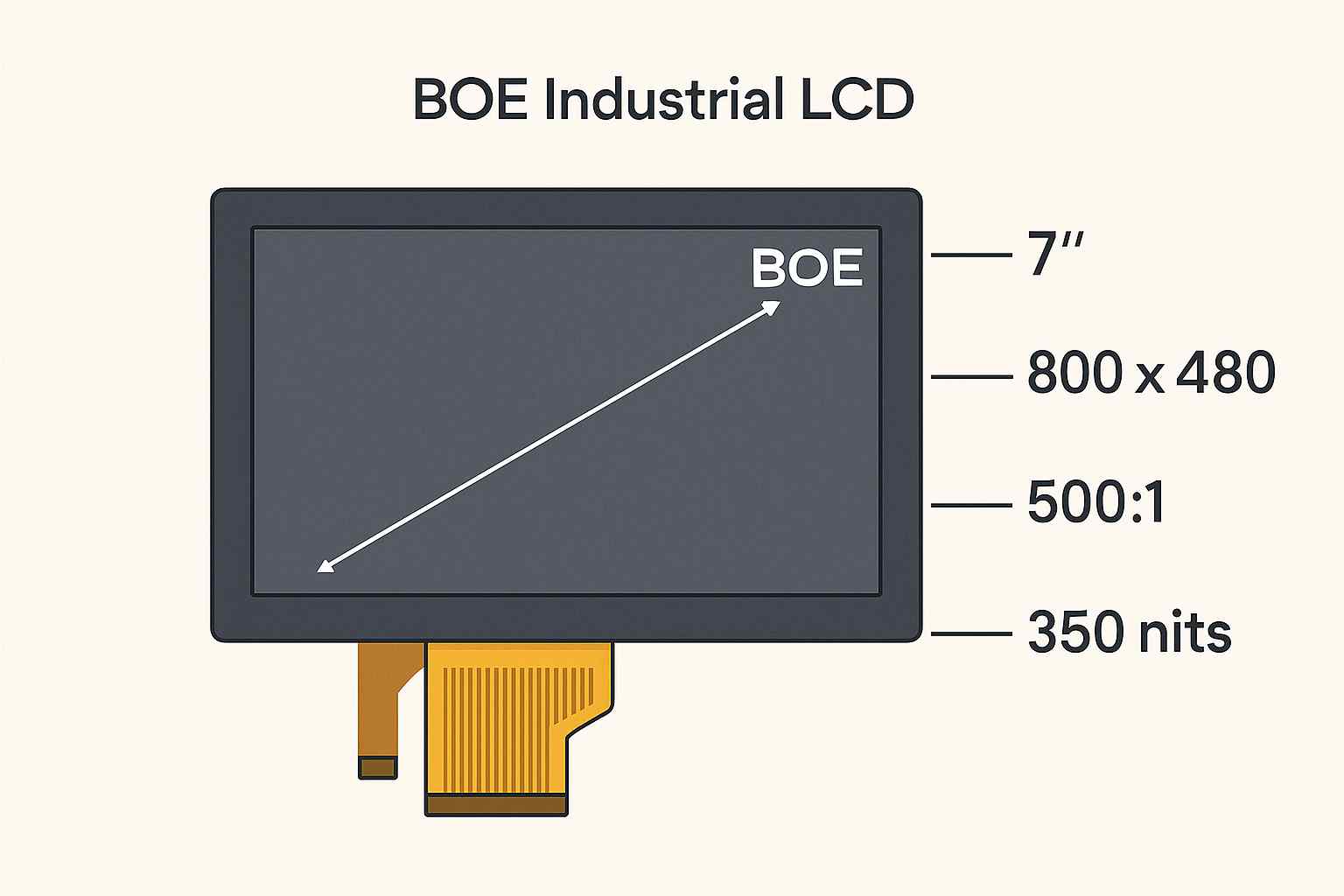

參數逐項解析
1.分辨率與像素密度
分辨率1024×600(WSVGA),像素密度170PPI。
在7寸液晶屏中屬于中高端配置,可滿足打印機、工業操作界面等精細顯示需求。
對比常見800×480液晶屏,細節表現提升約25%。
BOE液晶屏
2.亮度與對比度
亮度350cd/m²,適合一般室內工業環境。
對比度800:1,在ADS工藝的支持下,黑白層次表現較好。
若用于強光直射場景,需配合外部防眩光設計。
3.可視角度
85/85/85/85全視角,避免TN工藝的“灰屏效應”。
在多人協作查看屏幕時,保持色彩一致性。
4.光學模式與響應時間
采用ADS,常黑顯示模式。
響應時間30ms,雖然不及高端IPS面板,但在靜態信息與低速動態顯示中足夠。
5.色彩表現
支持16.7M色,覆蓋50%NTSC,滿足工業顯示需求。
在打印預覽、儀表讀數上有良好的識別度。
6.背光系統與壽命
背光配置4S6PWLED,壽命約20K–30K小時(未標驅動)。
支持替換設計,適合長期運維項目。
7.接口與電氣特性
LVDS(1ch,8-bit),32pins。工業應用常見標準,抗干擾能力強。
供電電壓3.3/9.6/18/-6V,兼容多數控制板。
8.工作環境
工作溫度-20~70℃,存儲溫度-30~80℃。
典型寬溫液晶屏,適應低溫倉儲、高溫車間環境。
