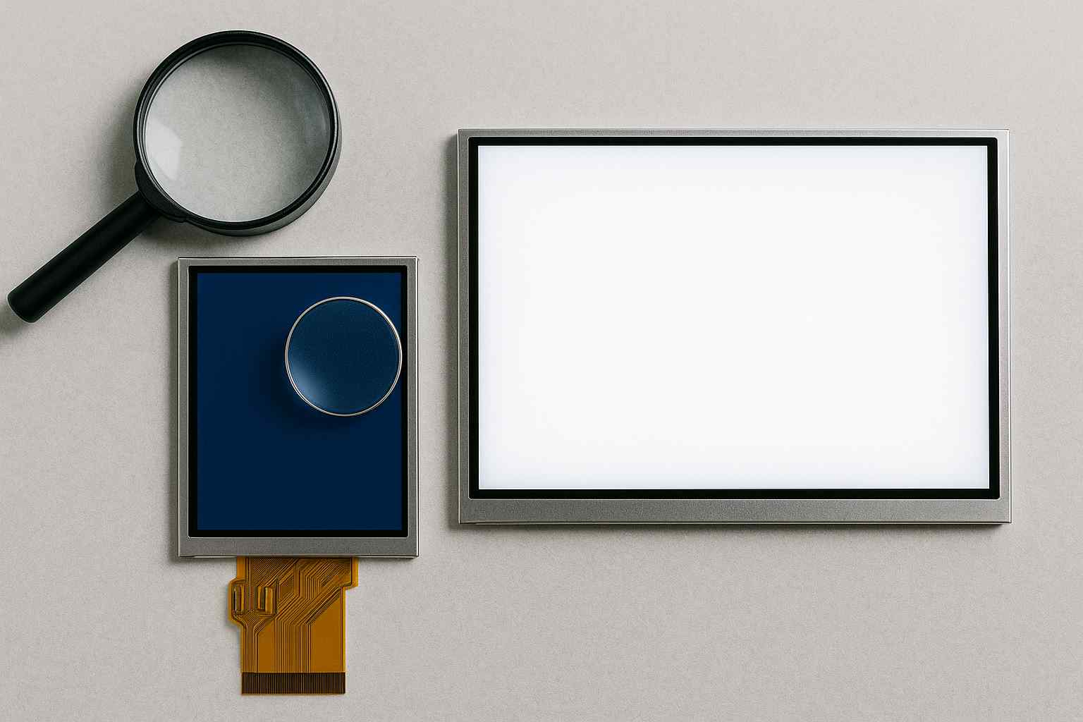

分辨 TFT 屏的步驟與方法
    下面是實操中常用、比較可靠的識別 TFT 液晶屏的方法:
方法類別 具體步驟 / 檢查事項 理由 /作用
1. 外觀標識 /標簽檢查  查看屏幕背板/邊緣是否有印刷型號/品牌/生產批號等。
看標簽是否清晰、有激光蝕刻、帶廠商防偽標志;
是否有二次貼標或者模糊、擦痕等跡象。 看固定孔位和外殼結構是否標準、整潔。
真正原廠屏常有完整標識、結構精致;翻新或贗品常在印刷標簽或邊框處偷工減料。這樣的檢查是最直接也最可靠的一步。參考杭州立煌就提到了這一點:檢查外觀、標簽印刷、孔位等。
2. 參數(shù)測量 /規(guī)格比對  測量屏幕對角尺寸 /活躍顯示區(qū)域。
用尺測分辨率:例如看顯示多少像素行列,通過顯示內容或驅動板上標識。
亮度(cd/m²)、對比度等是否與該型號公開資料或樣本一致。
可視角:正面看好;向四個方向傾斜看是否變暗/失色。
響應時間是否合適(例如快速切換顏色是否有殘影)。
多數(shù)屏幕公開資料中這些是關鍵規(guī)格;測不到或不符合的話可能是假冒或標識不實。
3. 接口與電氣特性檢查 看接口類型:是 LVDS、RGB parallel、TTL、SPI、I²C、MIPI 等。
引腳數(shù)目與排列方式:比如 20-pin LVDS、30-pin、40-pin 等。
驅動電壓、背光電壓是否匹配使用情況。
檢查是否有背光 /冷陰極燈(CCFL)/LED 背光類型標識。
不同屏幕型號電氣接口不同,驅動板若不匹配會無法點亮或損壞。接口類型也能幫助識別型號類型或面板類型。
4. 面板類型 &視角 看標識或資料是否為 IPS、VA、TN、FFS 等。
試用屏幕從不同角度觀察:IPS 等全視角屏從側面看仍然比較清晰/無明顯失真;TN 常常垂直或水平視角差異大。
 看色彩還原與灰階表現(xiàn)。
面板類型決定可視角和色彩穩(wěn)定性,是醫(yī)療/工控/顯示器等場合很重要的特性。
 5. 工作溫度與環(huán)境適應性 查看規(guī)格書/標簽上是否標寬溫(如 −20°C、−30°C)或有溫度范圍標示。
背光壽命、抗震/耐振動、耐濕/耐塵等環(huán)境特性是否有說明。
若可能,在極端溫度/濕度/光照條件下試用看可靠性。
工控/醫(yī)療場景常有溫差、濕度或震動; 不合適的屏幕易失效或顯示質量差。
6. 驅動芯片 /控制器資料查找 根據(jù)背板或 PCB 上的標號查找驅動 IC 型號(例如常見的 HX、ST、ILI、SSD 等系列)。
查公開資料或開源庫,看是否能找到匹配驅動。
驅動板是否支持該屏幕的規(guī)格(如刷新率、顏色深度、時序等)。
驅動不匹配往往是屏幕不能正常使用的一大原因。識別驅動 IC 可協(xié)助找到正確驅動板或替換件。
 7. 軟件 /系統(tǒng)識別 若屏幕已集成在設備中,可用軟件或固件讀取顯示器 ID(部分屏幕有 EDID 或內部 EEPROM 存儲型號信息)。
用測量工具、示波器觀察信號線,看時序/點亮方式等是否正常。
用標準圖像測試(如灰階、色塊)檢查屏幕的一致性和失真情況。
軟件/系統(tǒng)層面能看到很多內部信息,是與外觀+物理測量結合驗證的重要方式。
