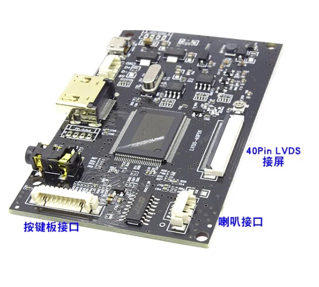

  屏幕接口在電子設備中起到了連接顯示屏和主控芯片的重要作用。而在市面上,常見的屏幕接口主要有LVDS(低壓差分信號)和eDP(Embedded DisplayPort)兩種。那么,到底哪種接口更好呢?本文將從技術特點、優缺點、應用領域等多個角度對這兩種接口進行全面解析,幫助您了解屏幕接口的選擇。
屏幕接口到底是LVDS還是eDP?全面解析!
  LVDS接口是一種傳輸高速差分信號的技術。它具有抗噪能力強、傳輸距離遠、帶寬大等優點。通過采用差分信號傳輸,LVDS接口可以有效地減少電磁干擾,提高信號傳輸的穩定性。這使得LVDS接口在很多領域得到了廣泛應用,尤其是在工業控制、醫療設備和汽車電子等領域。
  但是,LVDS接口也存在一些劣勢,在支持分辨率和刷新率方面存在一定的限制。相比之下,eDP接口具有更高的分辨率和刷新率支持能力。同時,LVDS接口的接線復雜,需要使用多芯線纜進行連接,增加了系統的復雜性和成本。
  eDP接口是采用了DisplayPort協議的一種屏幕接口。它在傳輸帶寬和圖像質量方面具有明顯的優勢。eDP接口采用了編碼傳輸方式,可以傳輸更多的數據量,實現更高的圖像質量和色彩深度。此外,eDP接口還支持靈活的主從模式切換,可以實現多屏幕顯示和音頻傳輸等功能。
  但是,eDP接口也有一些限制,eDP接口相對較新,兼容性方面可能存在問題。而且,由于eDP接口的復雜性和高帶寬要求,對于一些應用場景來說,成本可能會相對較高。
  總的來說,LVDS接口和eDP接口各有優劣。在選擇屏幕接口時,需要根據具體的應用需求和成本考慮進行選擇。如果對圖像質量和分辨率要求較高,可以優先選擇eDP接口。而對于某些對抗干擾和傳輸距離要求較高的應用,LVDS接口可能更為適合。
