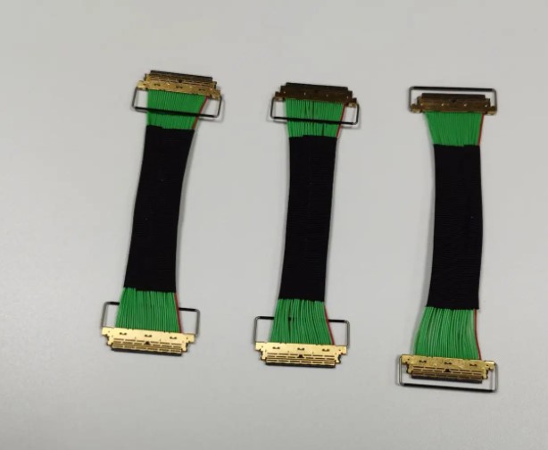

屏幕EDP接口與LVDS接口的比較及應用分析
文章出處:未知 人氣:發表時間:2023-11-03
  屏幕EDP接口和LVDS接口是現代電子設備中常用的兩種顯示接口。
  它們在將顯示器與主機連接的過程中起著關鍵作用。
  本文將從技術特點、應用領域、優缺點等方面對這兩種接口進行比較和分析,以幫助讀者更好地了解它們的差異和應用場景。
  1.技術特點
  EDP(Embedded DisplayPort)接口是用于將顯示器連接到主機的數字接口。
  它采用差分信號傳輸,具有高帶寬、高分辨率的特點。
  EDP接口支持高達4K的分辨率,可以同時傳輸視頻和音頻信號,有效提高了圖像和聲音質量。
  此外,EDP接口還支持多顯示輸出和多通道傳輸,提供更靈活的顯示設置和更高的數據傳輸速率。
  LVDS(低電壓差分信號)接口是一種常用的高速串行數據傳輸接口。
  它通過兩條差動信號線傳輸數據,具有電平變化小、抗干擾性強的特點。
  LVDS接口可實現高帶寬、高分辨率傳輸,適用于對信號質量要求較高的顯示應用。
  雖然LVDS接口的分辨率有限,但由于其穩定性和可靠性,它仍然被廣泛應用于醫療設備、工業控制和車載顯示。
  2.應用領域
  由于其高分辨率和高數據傳輸速率,EDP接口主要用于高性能筆記本電腦、平板電腦和一些高端顯示器。
  通過EDP界面,用戶可以享受到更清晰、更逼真的圖像和聲音體驗。
  LVDS接口由于其穩定性和可靠性,更適合于工業控制設備、醫療設備和車載顯示器等領域。
  這些領域對數據傳輸的穩定性和抗干擾性提出了很高的要求,而LVDS接口可以很好地滿足這一需求。
  3.比較利弊
  與LVDS接口相比,EDP接口具有以下優勢:
  -高分辨率:EDP接口支持更高分辨率,提供更清晰的圖像顯示效果。
  -數據傳輸速率高:EDP接口具有更快的數據傳輸速率,可以滿足高速數據傳輸的需求。
  -支持多顯示器:EDP接口支持多顯示器輸出,提供更靈活的顯示設置。
  LVDS接口的優勢在于:
  -穩定可靠:LVDS接口穩定性高,抗干擾性強,適合惡劣環境下使用。
  應用廣泛:LVDS接口廣泛應用于工業控制、醫療設備等領域,市場占有率較高。
  但是,還必須注意的是,EDP接口和LVDS接口有以下缺點:
  -成本較高:由于EDP接口技術先進,成本通常較高。
  -兼容性差:一些較舊的設備可能不支持EDP接口,需要額外的交換設備。
