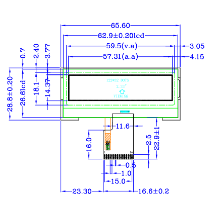

   2、點陣屏12232K1G:主要是用在96*48的單相表,可以實現交流電流表、電壓表,直流電流表、電壓表,交流有功表、無功表,交流頻率表、功率表,交流有功無功功率因數組合表及導軌表等等。
產品的特點:
   可以滿足各類單相表以及導軌表功能參數的中英文顯示要求,不需要開模,產品的庫存比較穩定,性價比高,12232K1G是點陣液晶屏,是針對于96*48與導軌表專門設計的一款液晶屏,顯示內容可以任意的編排,其擴展性非常強,產品的檔次也高,可以顯示出中文漢字、圖標等等,該屏是采用了模塊自帶驅動芯片,編程也方便,對于MCU的資源占用較低,控制速度快,也不會影響到儀表其他功能的正常運行,采用了FPC的連接方式,極大的降低了生產的成本以及焊接中的虛焊不良率。儀表選用點陣屏是未來的一種大趨勢,在未來的智能電網建設之中,會遇到越來越多的定制產品,這時點陣屏的隨意編排顯示內容的優點就能完全的體現出來了。
點陣屏
【詳細參數請咨詢官網客服】
