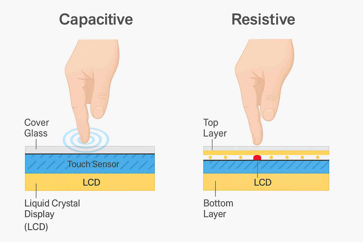

一、為什么PCAP在極端環境下更難
PCAP的本質是測量電極上的微小電容變化,觸摸信號本來就很弱。極端環境會從三個層面“傷害觸控鏈路”:
1.信號被淹沒(SNR下降):強EMI、地電位差、DCDC/背光PWM等高頻噪聲,會以傳導/輻射/共模的方式進入觸控電極或AFE,導致噪聲幅度接近甚至超過觸摸信號。
2.基線漂移(BaselineDrift):溫度變化、濕度變化、材料介電特性變化會讓電極的基線電容緩慢移動。基線漂移會讓算法的閾值判斷變得不穩定,出現“漂移/跳點/斷觸”。
3.硬件退化(PhysicalDegradation):鹽霧腐蝕、電化學遷移、FPC微動、貼合層老化、蓋板應力導致的微裂紋等,會讓觸控從“偶發異常”走向“不可恢復失效”。
因此,工業電容觸控可靠性是一個系統問題:傳感器結構+貼合工藝+接地屏蔽+供電噪聲+算法策略共同決定成敗。只換“更靈敏的控制器”通常救不回來,因為根因可能在結構與回流路徑。
