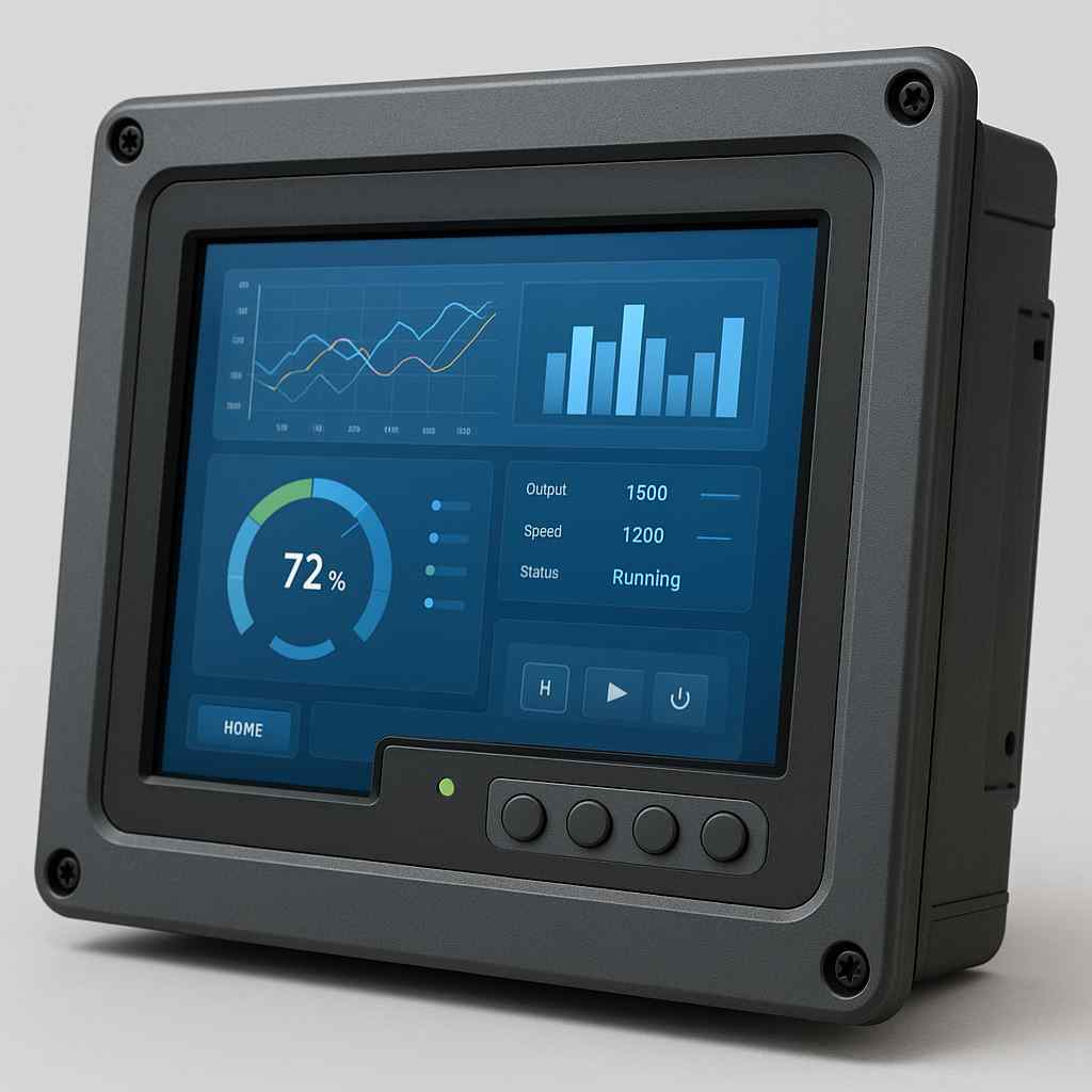

1、設(shè)備本體HMI:工藝控制與報警聯(lián)鎖的主入口
這是最典型的“屏怎么用”。LCD屏作為操作面板,承載:
配方/工藝參數(shù)設(shè)定(溫度、時間、壓力、轉(zhuǎn)速、閾值)
工步引導(dǎo)(啟動檢查、預(yù)熱、投料、運行、結(jié)束、排放)
報警顯示與確認(rèn)(聯(lián)鎖、急停狀態(tài)、故障代碼)
權(quán)限登錄與操作留痕(班組、管理員、維修權(quán)限)
清洗模式/消毒模式(CIP/SIP流程啟動、計時、完成確認(rèn))
此類HMI強調(diào):觸控可靠 + 防水耐洗 + 7×24穩(wěn)定 + 視角清晰。

六、LCD工業(yè)屏“能洗”的關(guān)鍵在前面板與密封體系
食品設(shè)備的顯示終端,結(jié)構(gòu)設(shè)計通常比選面板更重要。衛(wèi)生級的核心目標(biāo)是:不滲水、不藏污、好擦洗、耐化學(xué)。
1、前面板形態(tài):盡量“平”
常見推薦做法是:
前面板盡可能做成一整塊玻璃/面板覆蓋開孔區(qū)域
玻璃與外殼過渡處采用連續(xù)密封圈
避免外露螺絲、凹槽、銘牌翹邊(這些都是藏污點)
2、密封體系:連續(xù)閉環(huán) + 均勻壓緊
密封失效往往來自兩類問題:密封圈不連續(xù)或壓緊不均。建議:
密封圈閉環(huán)無斷點,拼接處有防滲處理
壓緊結(jié)構(gòu)分布合理,避免某一側(cè)過緊導(dǎo)致玻璃應(yīng)力與漏光
預(yù)留熱脹冷縮空間,避免溫差下密封失效
3、材料耐受:不是“能用”,而是“長期反復(fù)清洗仍穩(wěn)定”
需要同時考慮:
玻璃表面工藝(防反射/防眩/易清潔涂層)
密封圈材料(耐堿、耐氯、耐熱水)
膠材與貼合材料(長期受潮、冷熱循環(huán)不脫膠)
不銹鋼外殼表面處理(清洗后不易腐蝕發(fā)花)
