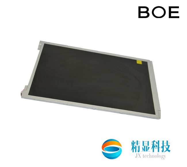

10寸液晶屏怎么選購?我們知道10寸液晶屏是一個比較常見的尺寸,近些年來很多廠商也陸續推出該尺寸的產品,那作為消費者的我們應該怎么去選購這些產品呢?
10寸液晶屏怎么選購?
選購10寸液晶屏重要的五點:
1、視角
10寸并不是所有屏都是IPS全視角的,大多都是上下視角比較差,左右視角比較好,如果是必須要求IPS全視角,那么可以選擇寬溫屏方案,寬溫10寸屏基本都是IPS全視角的。
2、溫寬
溫寬是液晶屏能否在惡劣環境下使用的因素之一,10寸中能達到-30工作溫度的屏目前還不多,只有少數幾款可以達到,-20是比較常見的,高分的-20基本都能夠滿足,下面就簡單介紹下-30工作溫度各分辨率的型號。
3、亮度
戶外應用是離不開高亮這個參數的,而10寸這個尺寸高亮的只有友達新出的幾款可以達到1000的顯示亮度,而其他型號的10寸屏目前都還達不到高亮的標準,需要經過加亮處理才能夠實現戶外可視的效果。
4、分辨率
10寸工控屏中有兩種分辨率,結構都是16:9,一種是1366*768,另一種是1920*1080,下面我們就針對這兩種分辨率來進行其他參數型號的挑選。
5、接口
10寸的接口種類有兩種,LVDS和EDP,EDP是之前筆記本屏轉為工控屏留下來的接口,不過現在在一些工控主板上,EDP接口也是比較常見的了,EDP接口對比LVDS接口的缺點就在于,EDP接口的10寸屏目前都達不到高亮、寬溫,參數都是比較常規的,而LVDS則是可以滿足高亮和寬溫的。
以上就是關于10寸液晶屏怎么選購?的五點注意事項,那么如果想采購10寸的液晶屏的話,可以聯系杭州精顯科技有限公司的官方工作人員,我們會給出詳細的報價以及信息。
