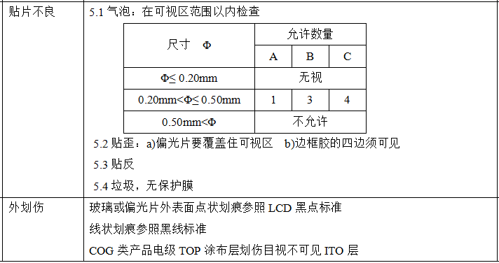

常見的外觀性不良有:
黑點、白點、污物、劃傷、內劃傷、針孔、貼片不良、外劃傷、破損、玻璃殘留、尺寸不良、封口不良、定位不良、盒內氣泡、邊框膠不良、彩虹(可是區域內)、底色不良、保護層不良、裝PIN不良、絲印不良、FPC不良、TCP不良、焊接不良、阻容件錯位等。

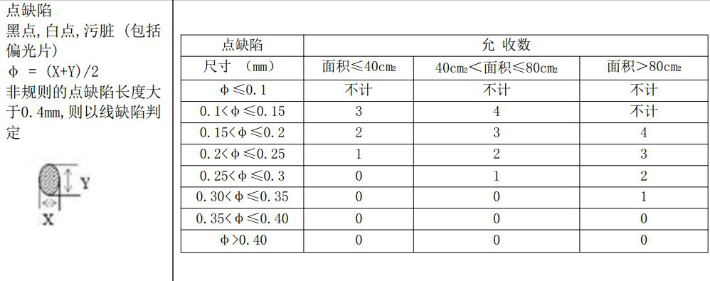

液晶污點

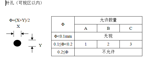

針孔

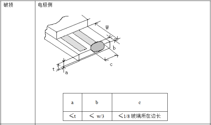

破損
非電極側
