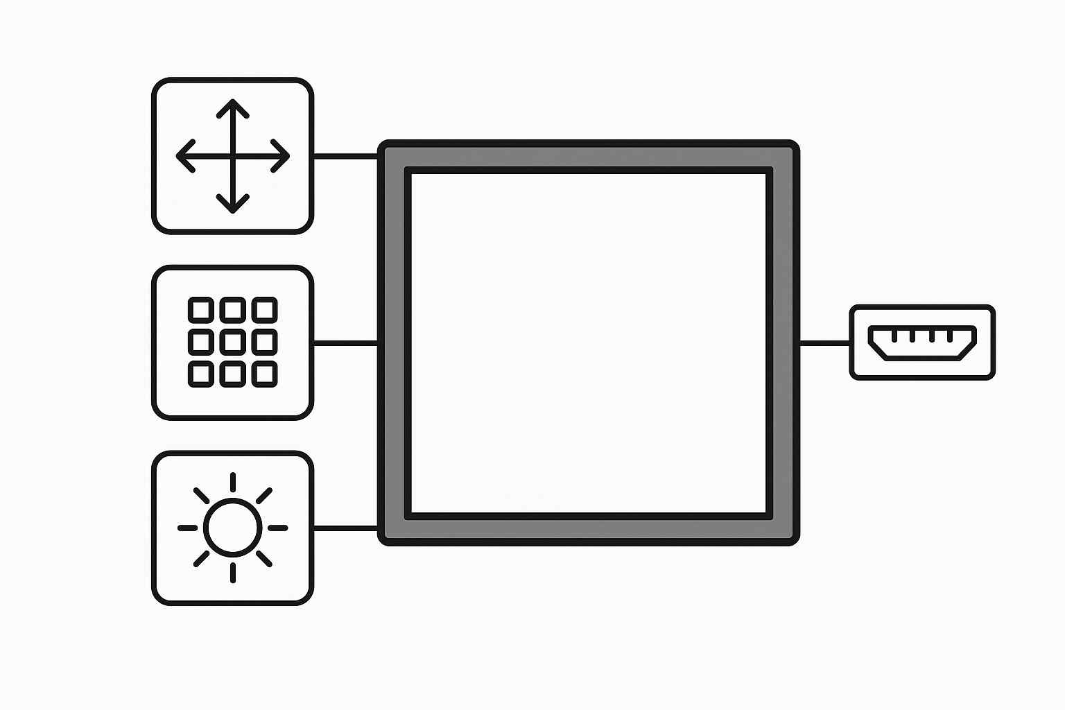

方案C:主板 HDMI/DP 輸出 → 轉(zhuǎn)接/控制板 → 面板(最通用的“兼容方案”)
適用條件:工控機(jī)只有HDMI/DP輸出;目標(biāo)面板是LVDS/eDP/MIPI;或者項(xiàng)目需要OSD、統(tǒng)一調(diào)光、統(tǒng)一接口標(biāo)準(zhǔn)化。
特點(diǎn):通用性強(qiáng),能把“任意主機(jī)”適配到“指定面板”;但板卡質(zhì)量、固件能力與EMI處理決定成敗。
兩類常見實(shí)現(xiàn)
1、Scaler控制板:把HDMI/DP輸入縮放/時(shí)序轉(zhuǎn)換后輸出LVDS/eDP,適合數(shù)字標(biāo)牌、通用顯示
2、橋接板(Bridge):HDMI/DP轉(zhuǎn)LVDS/eDP,盡量少做縮放,適合追求低延遲、低失真
