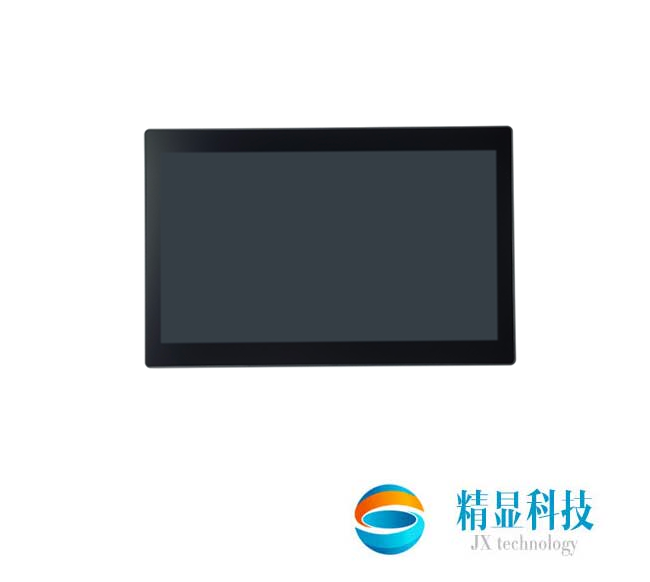

友達P460HVN04.5 46寸 高亮 對比度4000:1 全視角 表面霧面處理
- 品牌:友達
- 尺寸:46寸
- 型號:P460HVN04.5
- 分辨率:1920*1080
- 咨詢熱線:15382323032
產(chǎn)品詳情
一、友達液晶模組P460HVN04.5應(yīng)用特征
基本信息 : |
制造商 | 友達 (AUO) | 面板型號 | P460HVN04.5 |
| 面板尺寸 | 46英寸 | 面板應(yīng)用 | - | |
| 面板類型 | a-Si TFT-LCD, 液晶模組 | |||
| 工作環(huán)境 : | 工作溫度 | 0 ~ 50 °C | 存儲溫度 | -20 ~ 60 °C |
| RoHS狀態(tài) | RoHS | 耐振動性 | 1.0G (9.8 m/s²) | |
| 生產(chǎn)情況 : | 量產(chǎn)中 | |||
二、友達液晶模組P460HVN04.5結(jié)構(gòu)詳情
| 像素特征 : | 像素數(shù)量 | 1920(RGB)×1080, FHD | 點間距 | 0.17675×0.53025 (H×V) |
| 像素布局 | RGB垂直條狀 | 像素間距 | 0.53025×0.53025 (H×V) [47PPI] | |
| 結(jié)構(gòu)尺寸 : | 顯示區(qū)域 | 1018.08(H) × 572.67(V) | 可視區(qū)域 | 1024.48(H) × 579.07(V) |
| 外觀尺寸 | 1044.08(H) × 598.67(V) | 外觀厚度 | 14.2/28.5 (Typ./Max.) | |
| 外觀特征 : | 外觀形狀 | 平面矩形 | 風景肖像 | 肖像模式 |
| 寬高比 | 16:9 (H:V) | |||
| 其它特征 : | 重量 | 11.5Kgs (Typ.) | 表面處理 | 霧面 (Haze 28%),Hard coating (3H) |
三、友達液晶模組P460HVN04.5光學(xué)詳情
基本信息 : |
面板亮度 | 1500 cd/m² (Typ.) | 對比度 | 4000:1(Typ.)(透射) |
| 可視角度 | 89/89/89/89 (Typ.)(CR≥10) | 光學(xué)模式 | AMVA3,常黑顯示,透射式 | |
| 推薦視角 | 全視角 | 反應(yīng)時間 | 8 (Typ.)(G to G) ms | |
| 色彩性能 : | 白色色度 | X:0.313; Y:0.329 | 顯示顏色 | 16.7M/1.07B (8-bit / 8-bit + Hi-FRC) |
| 色溫 | 6485K | 亮度均勻性 | 1.33 (Max.)(9 points) |
四、友達液晶模組P460HVN04.5電子詳情
| 工作頻率 : | 60Hz |
| 翻轉(zhuǎn)掃描 : | No |
| 功率總耗 : | - |
五、友達液晶模組P460HVN04.5背光詳情
| 背光特征 : | 燈管類型 | WLED | 燈管壽命 | 50K (Min.) 小時 | |||
| 數(shù)量 | - | 位置 | 側(cè)入式光源 | ||||
| WLED驅(qū)動電氣 : | 電壓輸入 | - | 電流輸入 | - | |||
| 功率消耗 | - | ||||||
| 接口特征 : | 類型 | 端子 | 燈管驅(qū)動 | 含LED驅(qū)動器 | |||
六、友達液晶模組P460HVN04.5信號詳情
| 信號系統(tǒng) : | LVDS (2 ch, 8/10-bit) | ||||||
| 信號電氣: | 電壓輸入 | 12.0V (Typ.) | 電流輸入 | 0.9/1.08A (Typ./Max.) | |||
| 功率消耗 | 10.8/12.96W (Typ./Max.) | ||||||
| 接口特征 : | 類型 | 端子 | |||||
| 端子詳情 : | 品牌 | 型號 | 腳間距 | 腳數(shù) | 數(shù)量 | 接口定義 | |
| 航空電子 | FI-RTE51SZ-HF | 0.5 mm | 2 pcs | 1 pcs | - | ||
七、友達液晶模組P460HVN04.5包裝詳情
| 包裝箱: | 數(shù)量 | 重量 | 尺寸 (L×W×H) |
| 1 | 82.30 | 1160×375×690 |
